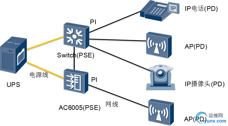

  PoE简介
  • PoE定义: PoE 全称为Power Over Ethernet,是指通过10BASE-T、100BASE-TX、1000BASE-T以太网网络供电,其可靠供电的距离最长为100米。
  • POE目的: 节省电源布线成本 结合UPS(不间断电源)提高可用性 方便统一管理
  •   随着网络中IP电话、网络视频监控以及无线以太网应用的日益广泛,通过以太网本身提供电力支持的要求也越来越迫切。多数情况下,接入点设备需要直流供电,而接入点设备通常安装在距离地面比较高的天花板等处,附近很难有合适的电源插座,即使有插座,接入点设备需要的交直流转换器安置在何处也很令网络管理员们头疼。而且,在很多大型的局域网应用中,管理员同时需要管理多个接入点设备,这些设备又需要统一的供电和统一的管理,给供电管理带来极大的不便,以太网供电则解决了这个问题。
  •   PoE全称为Power over Ethernet,是指通过以太网网络进行供电,也被称为基于局域网的供电系统PoL(Power over LAN)或有源以太网(Active Ethernet)
  •   通过10BASE-T、100BASE-TX、1000BASE-T以太网网络供电,其可靠供电的距离最长为100米。通过这种方式,可以有效的解决IP电话、无线AP(Access Point)、便携设备充电器、刷卡机、摄像头、数据采集等终端的集中式电源供电。对于这些终端而言不再需要考虑其室内电源系统布线的问题,在接入网络的同时就可以实现对设备的供电。

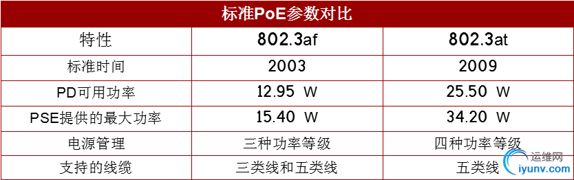

  • IEEE 802.3af PoE 标准– 最大输出功率15.4W
  • IEEE 802.3at-2009 PoE 标准 – 最大输出功率30W

  802.3af和802.at
  • IEEE 802.3af标准规定了供电设备可通过以太网向功率在13W以下的受电设备供电。这对于传统的IP电话以及网络摄像头而言足以满足需求,但随着双波段接入、视频电话等高功率应用的出现,13W的供电功率显然不能满足需求,为此,IEEE在2005年开始开发新的PoE标准802.3at(PoE Plus)以提升PoE可传送的电力。
  • 与802.3af相比,802.3at可输出2倍以上的电力,每个端口的输出功率可在30W以上,因此可大幅拓宽PoE的应用领域。

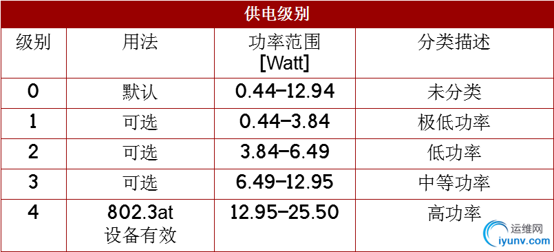

  供电级别
