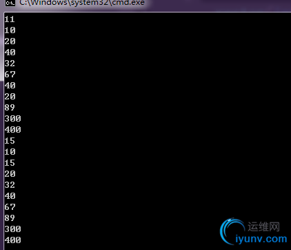

2、[编程题]明明的随机数
题目描述
  明明想在学校中请一些同学一起做一项问卷调查,为了实验的客观性,他先用计算机生成了N个1到1000之间的随机整数(N≤1000),对于其中重复的数字,只保留一个,把其余相同的数去掉,不同的数对应着不同的学生的学号。然后再把这些数从小到大排序,按照排好的顺序去找同学做调查。请你协助明明完成“去重”与“排序”的工作。
  Input Param
  n               输入随机数的个数
  inputArray      n个随机整数组成的数组
  Return Value
  OutputArray    输出处理后的随机整数
  注:测试用例保证输入参数的正确性,答题者无需验证。测试用例不止一组。
输入描述:
  输入多行,先输入随机整数的个数,再输入相应个数的整数
输出描述:
  返回多行,处理后的结果
输入例子:
11
10
20
40
32
67
40
20
89
300
400
15
输出例子:
  10
  15
  20
  32
  40
  67
  89
  300
  400
思路分析:
  问题关键在于去重和排序,STL里的现有算法就可以直接应用
测试代码:
#include<iostream>
#include<vector>
#include<set>
#include<algorithm>
//直接用set和vector现成的方法进行去重和排序
using namespace std;
int main()
     int n = 0, num = 0;
     int a[1000];
     while (cin >> n)
         vector<int> vec;
         set<int> s;
         for (int i = 0; i < n; i++)
             cin >> a;
             if (s.find(a) == s.end())
                 //去重
                 s.insert(a);
                 vec.push_back(a);
         sort(vec.begin(), vec.end());//排序
         for (auto it = vec.begin(); it != vec.end(); it++)
             cout << *it << endl;
     return 0;
测试结果:
