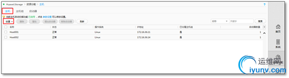

2)点击‘主机’-->‘创建’,如下图所示:
3)点击‘主机组’-->‘增加主机’,将主机加入到主机组中。如下图所示:

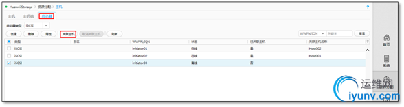

4)点击‘启动器’-->‘创建’‘关联主机’,如下图所示:
注:有多少个服务器要连存储就创建多少个启动器,启动器与每个服务器进行关联。

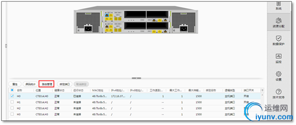

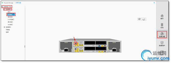

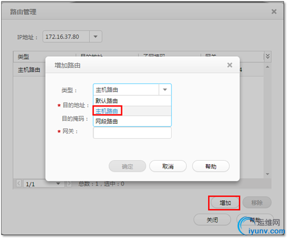

首页-->资源分配-->控制框CTE0-->控制器A-->管理端口-->点击最左上角的端口图形-->路由管理-->增加-->主机路由-->填入服务器IP和对应的网关:

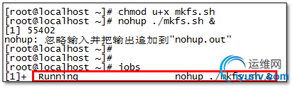

#chmod u+x mkfs.sh //设置执行权限
#nohup ./mkfs.sh & //格式化时间非常耗时。设置脚本后台执行,nohup可以在secureCRT终端意外关闭、超时、断网时,也能继续执行。
#jobs //通过jobs命令查看后台执行情况
#cat nohup.out //查看nohup后台输出信息
#rm -f mkfs.sh //删除格式化脚本,以免将来误执行
