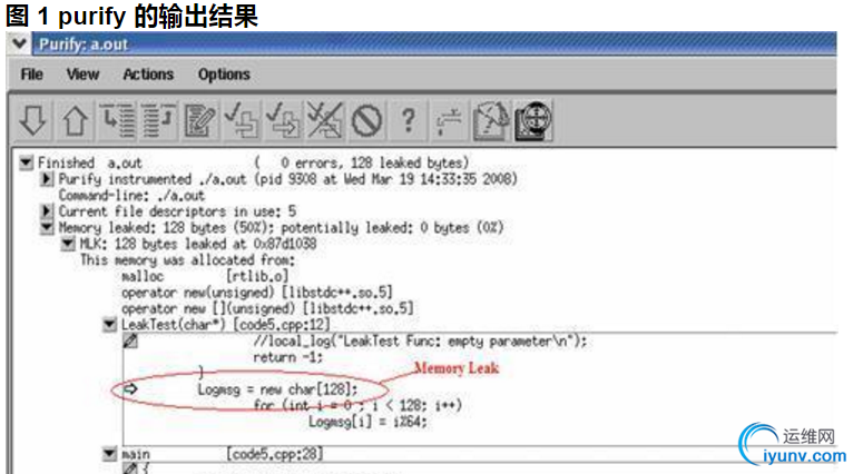

3. 动态运行检测
  实时检测工具主要有 valgrind, Rational purify 等。
在 Linux 系统中,使用 Purify 需要重新编译程序。通常的做法是修改 Makefile 中的编译器变量。下面是用来编译本文中程序的 Makefile:
CC=purify gcc
首先运行 Purify 安装目录下的 purifyplus_setup.sh 来设置环境变量,然后运行 make 重新编译程序。
./purifyplus_setup.sh
下面给出编译一个代码文件的示例,源代码文件命名为 test3.cpp. 用 purify 和 g++ 的编译命令如下,‘-g’是编译时加上调试信息。
purify g++ -g test3.cpp –o test
运行编译生成的可执行文件 test,就可以得到图1,可以定位出内存泄漏的具体位置。
./test

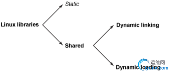

使用GNU的工具我们如何在Linux下创建自己的程序函数库?一个“程序函数库”简单的说就是一个文件包含了一些编译好的代码和数据,这些编译好的代码和数据可以在事后供其他的程序使用。程序函数库可以使整个程序更加模块化,更容易重新编译,而且更方便升级。
  程序函数库可分为3种类型:静态函数库(static libraries)、共享函数库(shared libraries)、动态加载函数库(dynamically loaded libraries):
  1、静态函数库,是在程序执行前就加入到目标程序中去了;
  2、共享函数库,则是在程序启动的时候加载到程序中,它可以被不同的程序共享;动态加载函数库则可以在程序运行的任何时候动态的加载。
  3、动态函数库,并非另外一种库函数格式,区别是动态加载函数库是如何被程序员使用的。

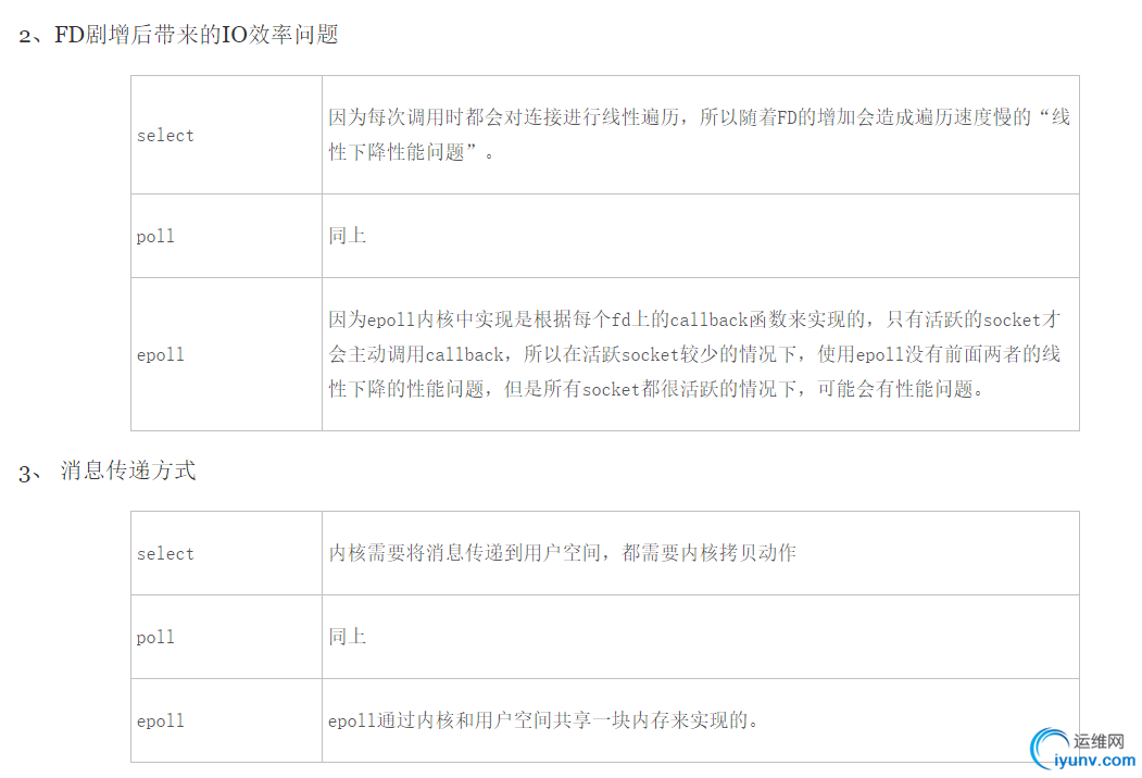

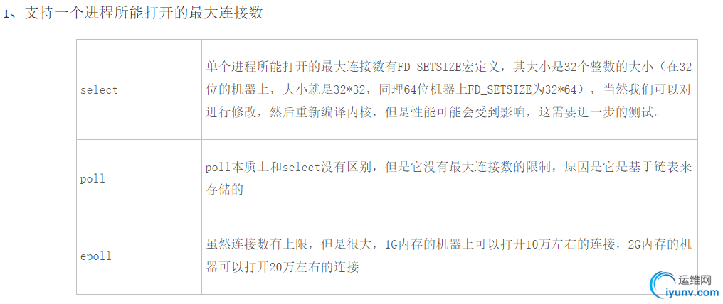

select、poll、epoll简介
  epoll跟select都能提供多路I/O复用的解决方案。在现在的Linux内核里有都能够支持,其中epoll是Linux所特有,而select则应该是POSIX所规定,一般操作系统均有实现
select:
  select本质上是通过设置或者检查存放fd标志位的数据结构来进行下一步处理。这样所带来的缺点是:
  1、 单个进程可监视的fd数量被限制,即能监听端口的大小有限。
一般来说这个数目和系统内存关系很大,具体数目可以cat /proc/sys/fs/file-max察看。32位机默认是1024个。64位机默认是2048.
  2、 对socket进行扫描时是线性扫描,即采用轮询的方法,效率较低:
当套接字比较多的时候,每次select()都要通过遍历FD_SETSIZE个Socket来完成调度,不管哪个Socket是活跃的,都遍历一遍。这会浪费很多CPU时间。如果能给套接字注册某个回调函数,当他们活跃时,自动完成相关操作,那就避免了轮询,这正是epoll与kqueue做的。
  3、需要维护一个用来存放大量fd的数据结构,这样会使得用户空间和内核空间在传递该结构时复制开销大
  poll:
  poll本质上和select没有区别,它将用户传入的数组拷贝到内核空间,然后查询每个fd对应的设备状态,如果设备就绪则在设备等待队列中加入一项并继续遍历,如果遍历完所有fd后没有发现就绪设备,则挂起当前进程,直到设备就绪或者主动超时,被唤醒后它又要再次遍历fd。这个过程经历了多次无谓的遍历。
  它没有最大连接数的限制,原因是它是基于链表来存储的,但是同样有一个缺点:
  1、大量的fd的数组被整体复制于用户态和内核地址空间之间,而不管这样的复制是不是有意义。 2、poll还有一个特点是“水平触发”,如果报告了fd后,没有被处理,那么下次poll时会再次报告该fd。

epoll支持水平触发和边缘触发,最大的特点在于边缘触发,它只告诉进程哪些fd刚刚变为就需态,并且只会通知一次。还有一个特点是,epoll使用“事件”的就绪通知方式,通过epoll_ctl注册fd,一旦该fd就绪,内核就会采用类似callback的回调机制来激活该fd,epoll_wait便可以收到通知
  epoll的优点:
  • 没有最大并发连接的限制,能打开的FD的上限远大于1024(1G的内存上能监听约10万个端口);
  • 效率提升,不是轮询的方式,不会随着FD数目的增加效率下降。只有活跃可用的FD才会调用callback函数;
    即Epoll最大的优点就在于它只管你“活跃”的连接,而跟连接总数无关,因此在实际的网络环境中,Epoll的效率就会远远高于select和poll。
  • 内存拷贝,利用mmap()文件映射内存加速与内核空间的消息传递;即epoll使用mmap减少复制开销。
  select、poll、epoll 区别总结:
总结:
  综上,在选择select,poll,epoll时要根据具体的使用场合以及这三种方式的自身特点。
  •   表面上看epoll的性能最好,但是在连接数少并且连接都十分活跃的情况下,select和poll的性能可能比epoll好,毕竟epoll的通知机制需要很多函数回调。
  •   select低效是因为每次它都需要轮询。但低效也是相对的,视情况而定,也可通过良好的设计改善

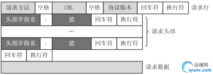

客户端请求消息
  客户端发送一个HTTP请求到服务器的请求消息包括以下格式:请求行(request line)、请求头部(header)、空行和请求数据四个部分组成,下图给出了请求报文的一般格式。
服务器响应消息
  HTTP响应也由四个部分组成,分别是:状态行、消息报头、空行和响应正文。
