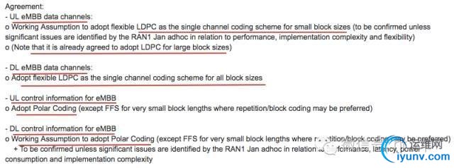

  最终,经过连续熬夜的激战后,Polar码终于在5G核心标准上扳回一局,成为5G eMBB场景的控制信道编码方案。
  自此,经过两次激战,在5G eMBB场景上,Polar码和LDPC码二分天下,前者为信令信道编码方案,后者为数据信道编码方案。Polar码和LDPC码一起历史性的走进蜂窝移动通信系统,而在3G和4G时代陪伴我们多年的Turbo码再输一局,留下了落魄而孤寂的背影。

1 、不是“拿下5G时代”
  在5G eMBB场景上,Polar为信令信道编码方案,LDPC码为数据信道编码方案,最多叫平分秋色。同时,后面还有很多路要走。
