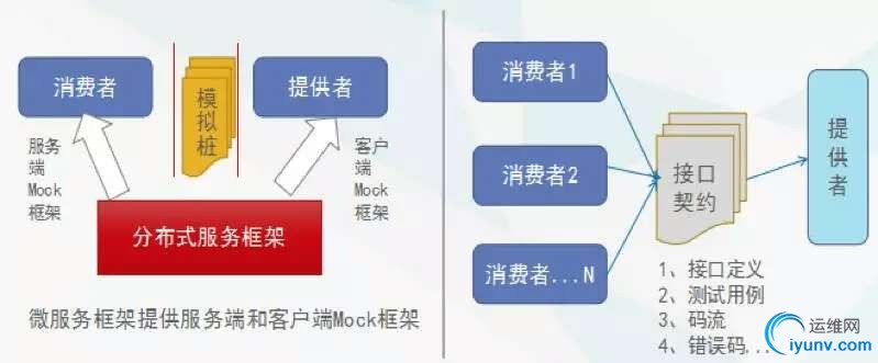

  微服务开发完成之后需要对其进行测试。微服务的测试包括单元测试、接口测试、集成测试和行为测试等,其中最重要的就是契约测试:
  用微服务框架提供的Mock机制,可以分别生成模拟消费者的客户端测试桩和提供者的服务端测试桩,双方可以基于Mock测试桩对微服务的接口契约进行测试,双方都不需要等待对方功能代码开发完成,实现了并行开发和测试,提高了微服务的构建效率。基于接口的契约测试还能快速的发现不兼容的接口变更,例如修改字段类型、删除字段等。

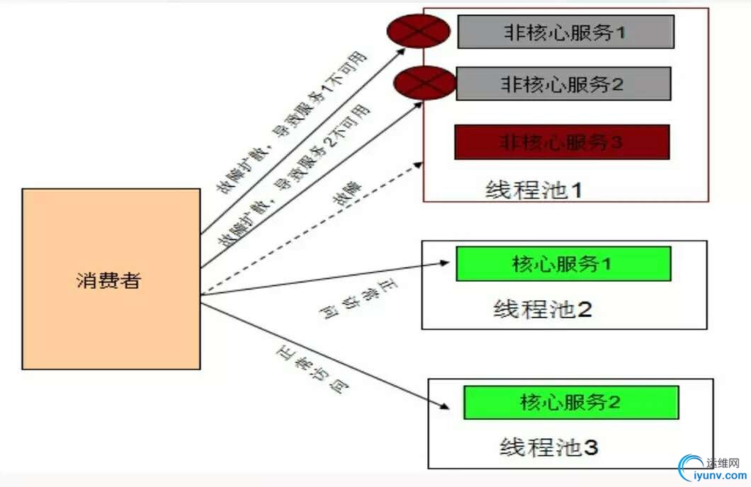

  微服务故障隔离:线程级、进程级、容器级、VM级、物理机级等。关键技术点:
  • 支持服务部署到不同线程/线程池中。
  • 核心服务和非核心服务隔离部署。
  • 为了防止线程膨胀,支持共享和独占两种线程池策略。

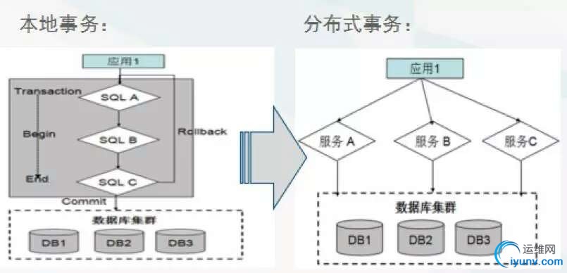

  谈到分布式,就绕不开事务一致性问题:大部分业务可以通过最终一致性来解决,极少部分需要采用强一致性。
  具体的策略如下:
  • 最终一致性,可以基于消息中间件实现。
  • 强一致性,使用TCC框架。服务框架本身不会直接提供“分布式事务”,往往根据实际需要迁入分布式事务框架来支持分布式事务。

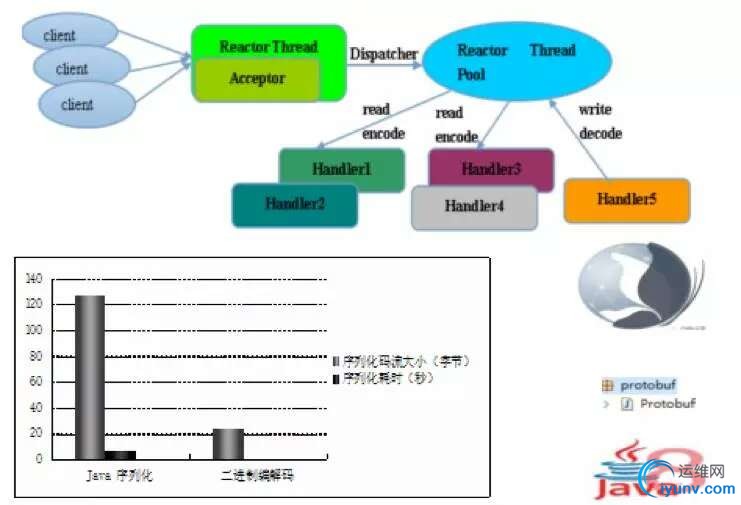

  微服务的性能三要素:
  • I/O模型,这个通常会选用非堵塞的,Java里面可能用java原生的。
  • 线程调度模型。
  • 序列化方式。
  公司内部服务化,对性能要求较高的场景,建议使用异步非阻塞I/O(Netty) + 二进制序列化(Thrift压缩二进制等) + Reactor线程调度模型。
