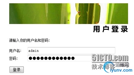

八、WEB登陆cacti
http://ip/cacti
打开网页—>next—>选择new install,使用一路回车法.完成
它的用户名为: admin 密码为: admin (初次登陆成功会提示更改密码)

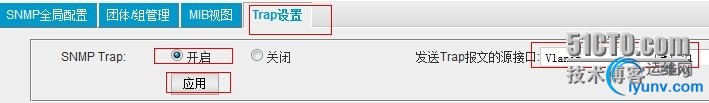

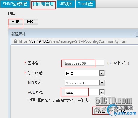

  九、华为9306配置
  其中源接口为交换机管理iP所在VLAN

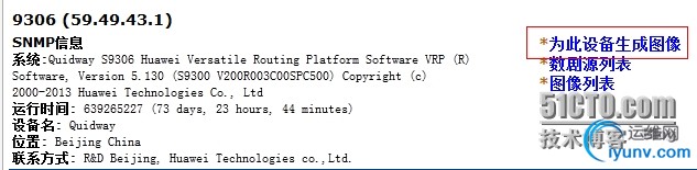

  十、Cacti连接9306:
  http://ip/cacti
  SNMP连接字串为snmp团体名

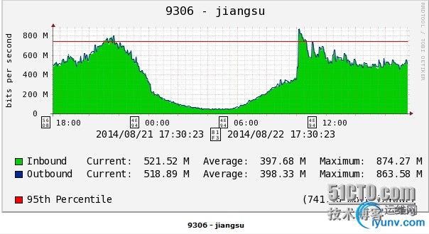

  十二、添加监控端口(eg:1/0/0)实现95计费
  选择端口1/0/0----->选择图像类型------->创建即可
  跑一段时间就可以看到下图了
