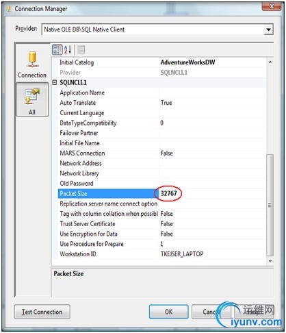

  一个关键的属性是连接的网络包大小。默认情况下这个值是4096字节。这意味着每4KB数据必须封装为一个新的网络包。正如SqlConnection.PacketSize Property中所述在.Net Framework类库中,增加网络包大小可以提高性能,因为传输大数据集的时候这意味着更少的网络读写操作。
  如果你的系统天生就是事务性的,有很多小数据量的读/写,那么减小这个值会提高性能。
  既然SSIS主要用于移动大量数据,你可能希望最小化网络开销。这意味着32767是最快的选项。也可以在服务器层面用sp_configure配置网络包大小,然而你不应该这么做。将网络包配置为32767以外的值,DBA可能有他们的考虑。作为替代方案,你可以在Connection Manager里如下覆盖服务器设置。

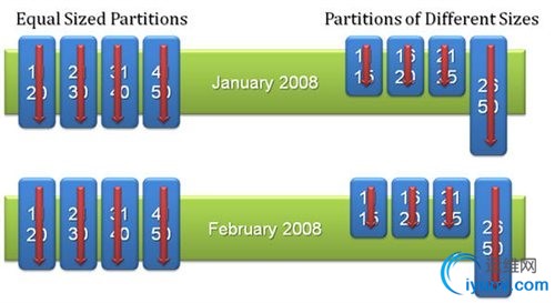

  可伸缩计算的一个原则就是分而治之。这使你可以更容易地处理问题的规模,利用并行处理以更快地解决问题。
  对ETL设计来说,你可能会将源数据分割成大小相同的小数据块。这一点很重要,因为如果你的数据块大小有差异,最后你总得等待某个进程完成。比如说,如下图,当4个进程分别运行在大小相同的数据块,4个进程会同时完成2008年1月份数据的处理并开始处理2008年2月份的数据。但对于大小有差异的分割方式,前面的3个进程将同时完成数据处理然后等待第4个进程,这得花费更多时间。总的运行时间将取决于最大的数据块。
  为创建相同大小的分区范围,可以考虑用时间区间和/或其它维度(例如地理信息)作为分割机制。如果你的主键是个自增列或者其它自增值,你可以用余函数。如果你没有比较合适的列用于分区,可以为每一行计算一个哈希值然后基于这个哈希值进行分区。
  一些关于分区的提示:
  • 在目标表应用分区。这样你可以并行地运行一个包的多个版本,以便将数据插入同一张表的不同分区。用了分区,SWITH就是你的好朋友。它不仅增高并行载入的速度,也使你可以更快地传输数据。请参考SQL Server在线文档使用分区切换高效传输数据。
  • 如上文所暗示的,你的包需要接受一个参数以指定它要抽取哪个分区。这样一来,你可以以不同的参数同时并行执行同一个包,那么你可以从并行执行中获得更快的速度。
  • 从命令行,你可以用“START”命令多次执行包。你可以在SQL Server最佳实践找到一个简单的代码示例。
