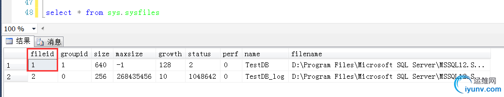

  1,首先说什么是文件号
  如截图,文件号就是数据库的数据文件编号,这里只有一个数据文件,文件编号为1,
  建表的时候默认(这里也只能建立)建立在fileid = 1 的文件上面,fileid=2的是日志文件,就不多说了。

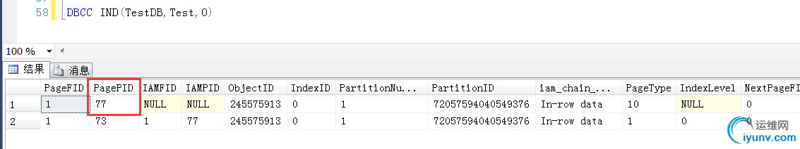

  2,其次是页号,页号就是分配给当前这张表的数据页面(8kb的最小分配单元)的页号,我们看一下Test这个表的页面情况
  借助DBCC IND命令,查询分配给这个表的页面信息,其中77号页面是IMA也面,至于什么事IMA页面,不多解释。
  73号页面才是真正存储数据的页,与上面的1:73:0中的73一样,没毛病。
