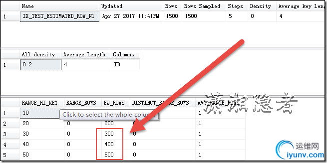

    我们来看看这个表的统计信息以及直方图内容。
DBCC SHOW_STATISTICS ('dbo.TEST_ESTIMATED_ROW','IX_TEST_ESTIMATED_ROW_N1'); GO

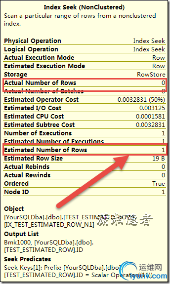

SELECT * FROM dbo.TEST_ESTIMATED_ROW WHERE ID = 4;GO
  如上所示,预估行数(Estimated Number of Rows)为1. 你换其他任何不存在的值,预估行数(Estimated Number of Rows)都为1。这个跟沿用了老的基数评估:超出统计信息范围,那么老的基数评估就认为不存在,评估行数为1。很显然,对于没有超出统计信息范畴的,但是确实不存在的记录,其预估行数(Estimated Number of Rows)也是1,这个基数估计确实是合理,也是正确的。那么如果我使用变量呢?这个预估行数(Estimated Number of Rows)又会是什么值呢?

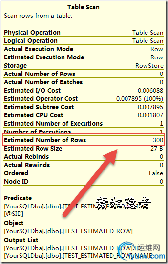

DECLARE @SID INT = 11;  --换任何值都可以SELECT * FROM dbo.TEST_ESTIMATED_ROW WHERE ID = @SID;GO
  如上截图所示,实际执行计划的预估行数(Estimated Number of Rows)是300, 那么如何计算来的呢? 其实你可以根据公式来计算, 如果不相信,你可以构造各种案例测试验证一下就能得到答案了.
    [Row Sampled ]* [ALL density ] = 1500 * 0.2 = 300 也就是统计信息中抽样总行数*All Density(统计信息对象中各列的每个前缀的密度)

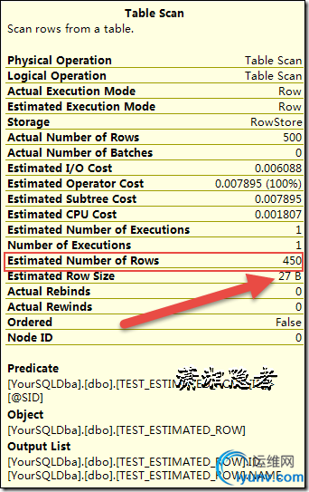

    接下来,我们修改一下SQL语句,将查询条件从等于符号改为大于符号,如下所示:
DECLARE @SID INT = 11;SELECT * FROM dbo.TEST_ESTIMATED_ROW WHERE ID > @SID;GO
  如上所示,预估行数(Estimated Number of Rows)变为了450,那么这个值是怎么计算得来的呢?
  计算公式是: [Row Sampled ] * 0.3(30%)
  1500 *0.3= 450  肯定会有人问,你怎么知道是 [Row Sampled ] * 0.3 呢? 不会是你逆推的吧。 不错,这里是一个推测(网上也有不少资料都确认是0.3,权且当做计算公式中的一个常量),而且也做了不少测试,确实就是30%。例如你将@SID赋值为41,预估行数(Estimated Number of Rows)依然为450,如果你怀疑是缓存的执行计划缘故,你可以先清空缓存的执行计划,结果依然如此。根据我的测试,不管你给@SID赋予任何值,预估行数(Estimated Number of Rows)全部为450

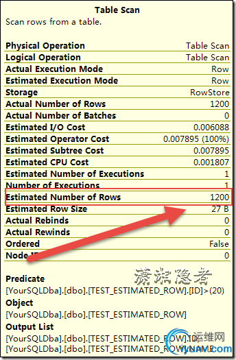

    如果SQL加上 OPTION(RECOMPILE) ,然后@SID赋予RANGE_HI_KEY里的值,那么预估行数(Estimated Number of Rows)又是如何计算的呢?
DECLARE @SID INT = 20;SELECT * FROM dbo.TEST_ESTIMATED_ROW WHERE ID > @SID OPTION(RECOMPILE);GO
  这个1200 是这样计算的,如下所示,大于20的RANGE_HI_KEY有30 , 40, 50 ,他们对应的EQ_ROWS值相加 300+ 400 + 500 =1200, 不信你可以测试一下,将@SID赋予30,那么预估行数(Estimated Number of Rows)就会变成900.

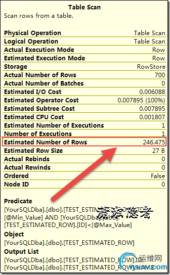

    那么我们再修改一下SQL查询语句,例如,我们要做一个区间查询,预估行数(Estimated Number of Rows)又会有什么变化呢?
DBCC FREEPROCCACHE;GODBCC DROPCLEANBUFFERS;GODECLARE @Min_Value INT = 20;DECLARE @Max_Value INT = 50;SELECT * FROM dbo.TEST_ESTIMATED_ROW WHERE ID > @Min_Value AND ID < @Max_ValueGO
  如上所示,预估行数(Estimated Number of Rows)为246.475 这个值怎么来的呢?其实它是这样计算的:
  Selectivity of most selective predicate * Square root of (selectivity of second most selective predicate) * Total number of rows
  SELECT 0.3*SQRT(0.3)*1500 --246.475150877325 --0.3是计算规则里面的一个常量

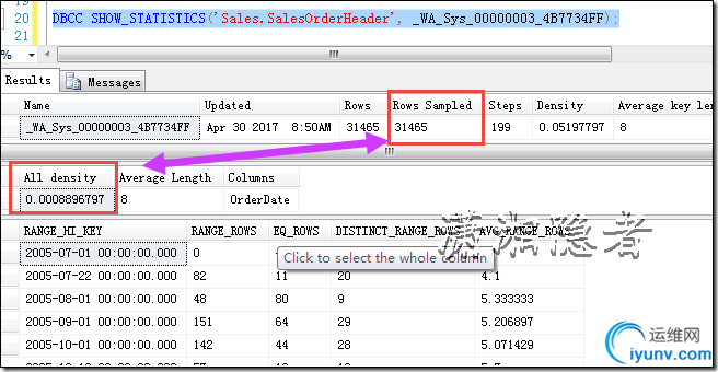

    那么预估行数(Estimated Number of Rows)为39.37 是怎么计算来的呢?其实这个问题就是http://www.cnblogs.com/wy123/p/6770258.html这篇博客里面提出的问题,先前++C++他在群里面讨论了一下。Optimizing Your Query Plans with the SQL Server 2014 Cardinality Estimator里面介绍,这种是基数估计的计算公式为 [All density] * [Rows Sampled] 。但是实际测试发现这个例子并不是如此,那么我们先来亲自测试一下白皮书文档里面的例子(注意,数据库实例是SQL Server 2014,AdventureWorks2012的兼容级别为120),看看文档里面的例子是否正确。
SELECT [SalesOrderID], [OrderDate] FROM Sales.[SalesOrderHeader]WHERE [OrderDate] = '2005-07-01 00:00:00.000'; SELECT  .[object_id],        .[name],        .[auto_created]FROM    sys.[stats] AS sINNER JOIN sys.[stats_columns] AS [sc]        ON .[stats_id] = [sc].[stats_id] AND           .[object_id] = [sc].[object_id]WHERE   .[object_id] = OBJECT_ID('Sales.SalesOrderHeader') AND        COL_NAME(.[object_id], [sc].[column_id]) = 'OrderDate';
  可以看到OrderDate的统计信息为_WA_Sys_00000003_4B7734FF
DBCC SHOW_STATISTICS('Sales.SalesOrderHeader', _WA_Sys_00000003_4B7734FF);   DSC00014.png

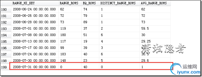

    从上可以看到最后统计信息更新时,采集的RANGE_HI_KEY的最大值为2008-07-31 00:00:00,那么我们插入50条记录,此时这个数据量并不会触发统计信息更新。
INSERT  INTO Sales.[SalesOrderHeader] ( [RevisionNumber], [OrderDate],                                          [DueDate], [ShipDate], [Status],                                          [OnlineOrderFlag],                                          [PurchaseOrderNumber],                                          [AccountNumber], [CustomerID],                                          [SalesPersonID], [TerritoryID],                                          [BillToAddressID], [ShipToAddressID],                                          [ShipMethodID], [CreditCardID],                                          [CreditCardApprovalCode],                                          [CurrencyRateID], [SubTotal],                                          [TaxAmt], [Freight], [Comment] )VALUES  ( 3, '2014-02-02 00:00:00.000', '5/1/2014', '4/1/2014', 5, 0, 'SO43659', 'PO522145787',29825, 279, 5, 985, 985, 5, 21, 'Vi84182', NULL, 250.00,25.00, 10.00, '' );GO 50 -- INSERT 50 rows, representing very recent data, with a current OrderDate value

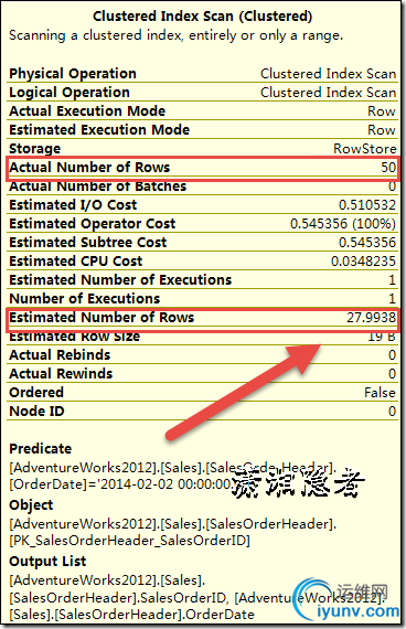

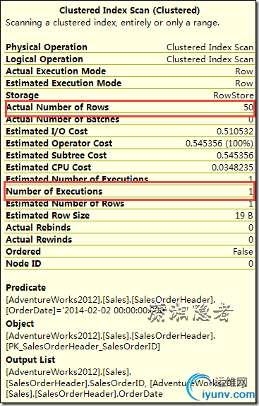

  然后我们开启SQL跟踪标志9481,你会发现下面SQL的预估行数为1。因为此时优化器采用老的基数估计。
SELECT [SalesOrderID], [OrderDate] FROM Sales.[SalesOrderHeader]WHERE [OrderDate] = '2014-02-02 00:00:00.000'OPTION (QUERYTRACEON 9481);  -- CardinalityEstimationModelVersion 70
   DSC00015.png   取消SQL跟踪标志时,数据库使用新的基数估计时,预估函数变为了27.9938
DBCC FREEPROCCACHE;GODBCC DROPCLEANBUFFERS;GOSELECT [SalesOrderID], [OrderDate] FROM Sales.[SalesOrderHeader]WHERE [OrderDate] = '2014-02-02 00:00:00.000'
  31465 *0.0008896797 ~=27.9937717605 ~= 27.9938 (四舍五入)

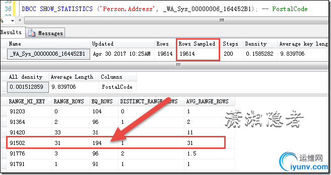

USE [AdventureWorks2012];GO SELECT    [AddressID],    [AddressLine1],    [AddressLine2]FROM Person.[Address]WHERE [StateProvinceID] = 9 AND      [City] = N'Burbank' AND      [PostalCode] = N'91502'OPTION (QUERYTRACEON 9481); -- CardinalityEstimationModelVersion 70GO

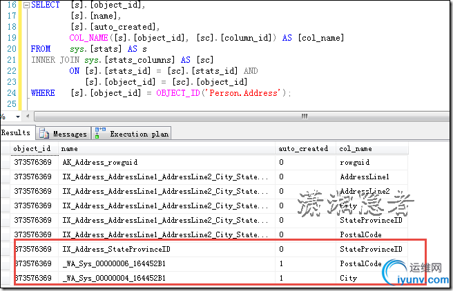

   DSC00019.png   如下所示,过滤谓词[StateProvinceID]、[City]、 [PostalCode]对应的统计信息分别为IX_Address_StateProvinceID、_WA_Sys_00000004_164452B1、_WA_Sys_00000006_164452B1。
SELECT  .[object_id],        .[name],        .[auto_created],        COL_NAME(.[object_id], [sc].[column_id]) AS [col_name]FROM    sys.[stats] AS sINNER JOIN sys.[stats_columns] AS [sc]        ON .[stats_id] = [sc].[stats_id] AND           .[object_id] = [sc].[object_id]WHERE   .[object_id] = OBJECT_ID('Person.Address');
DBCC SHOW_STATISTICS ('Person.Address', _WA_Sys_00000004_164452B1); -- City
  SELECT 196.0/19614 ~= 0.0099928

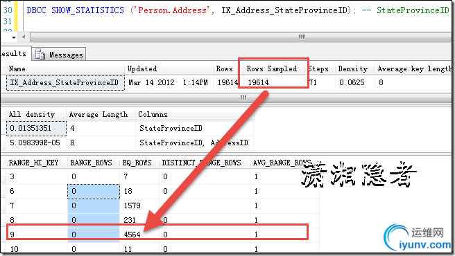

DBCC SHOW_STATISTICS ('Person.Address', IX_Address_StateProvinceID); -- StateProvinceID
  SELECT 4564.0/19614 ~= 0.2326909
DBCC SHOW_STATISTICS ('Person.Address', _WA_Sys_00000006_164452B1); -- PostalCode
  SELECT 194.0/19614 ~= 0.0098908 --记录
  从SQL Server 7 ~ SQL Server 2012, 如果查询条件中,两个或多个谓词使用AND联结,那么各个谓词的选择率Si的乘积将作为查询预估函数的选择率
  (S1 * S2 * S3....*Sn)
  (S1 * S2 * S3....*Sn) *(Rows Sampled)
SELECT  0.0098908 * -- PostalCode predicate selectivity        0.0099928 * -- City predicate selectivity        0.2326909 * -- StateProvinceID predicate selectivity        19614;      -- Table cardinality  其计算结果为0.451091024458953138624 ,它低于1行。所以查询优化器使用估计的最小行数 (1)。下面看看SQL Server 2014中新的基数估计是如何计算预估行数的。

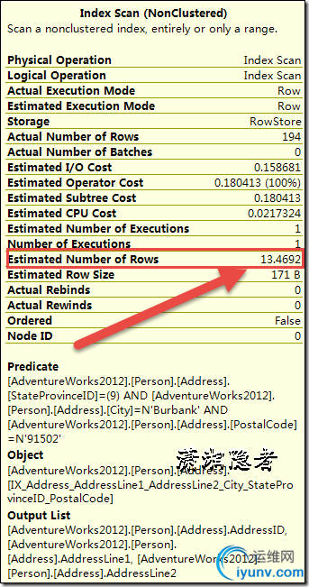

SELECT    [AddressID],    [AddressLine1],    [AddressLine2]FROM Person.[Address]WHERE [StateProvinceID] = 9 AND      [City] = N'Burbank' AND      [PostalCode] = N'91502' GO
  那么新的基数估计(SQL Server 2014)的预估行数(Estimated Number of Rows)13.4692是怎么计算来的呢? 其实它们是选择率使用下面这样一个公式,其中p0 < p1 < p2 < p3 < p4   DSC00025.png
SELECT  0.0098908                * -- PostalCode predicate selectivity        SQRT(0.0099928)          * -- City predicate selectivity        SQRT(SQRT(0.2326909))    * -- StateProvinceID predicate selectivity        19614; -- Table cardinality
  计算结果为13.4690212669225 ~= 13.4692 是否还是有一些差别呢?你使用下面SQL对比,就会发现,其实原因是小数点后精确位数和四舍五入导致的。具体我也不知道计算估计精确位数。

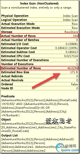

    那么OR Selectivity又是如何计算的,我们先来看看老的基数估计是是如何计算的,如下例子所示:
USE [AdventureWorks2012];GO SELECT    [AddressID],          [AddressLine1],          [AddressLine2]FROM Person.[Address]WHERE ([StateProvinceID] = 9 OR      [City] = N'Burbank' )AND      [PostalCode] = N'91502'OPTION (QUERYTRACEON 9481); -- CardinalityEstimationModelVersion 70
  0.0098908 -- PostalCode predicate selectivity
  0.0099928 -- City predicate selectivity
  0.2326909 -- StateProvinceID predicate selectivity
  计算公式:(S1 + S2) – (S1 * S2) ,那么(S1 + S2) – (S1 * S2) 计算的值为
  (0.0099928 + 0.2326909) - (0.0099928 * 0.2326909) ~= 0.24035846637448
  然后和AND操作,我们执行SQL Server 2014以前的AND的选择性是这样计算的S1 * S2
  0.0098908 * ((0.0099928 + 0.2326909) - (0.0099928 * 0.2326909)) ~= 0.002377337519216706784
  最后的计算结果如下:
  0.002377337519216706784 *19614 ~= 46.629098101916486861376 ~= 46.6296 (注意这个误差是因为精确小数位数和四舍五入造成的)
