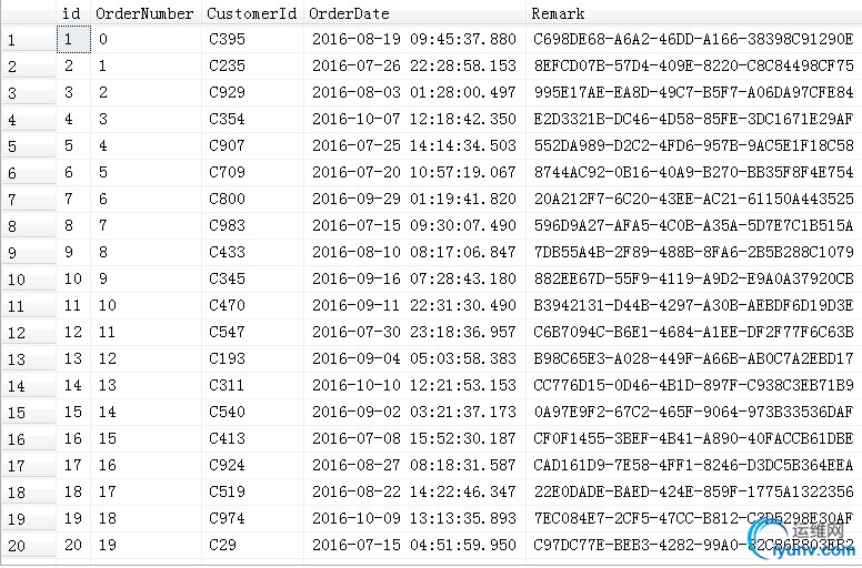

  生成的测试数据大概就是这个样子的

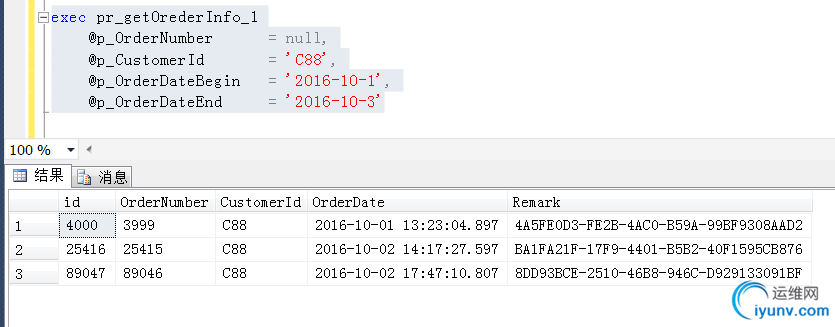

  假如我们查询CustomerId为88,在2016-10-1至2016-10-3这段时间内的订单信息,如下,带入参数执行
exec pr_getOrederInfo_1
@p_OrderNumber      = null      ,
@p_CustomerId       = 'C88'     ,
@p_OrderDateBegin   = '2016-10-1' ,
@p_OrderDateEnd     = '2016-10-3'
  首先说明,这种方式执行查询是完全没有问题的如下截图,结果也查出来了(当然结果也是没问题的)

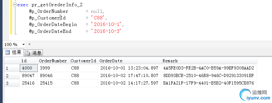

  首先看这种方式的执行结果,带入同样的参数,跟上面的结果一样,查询(结果)本身是没有任何问题的

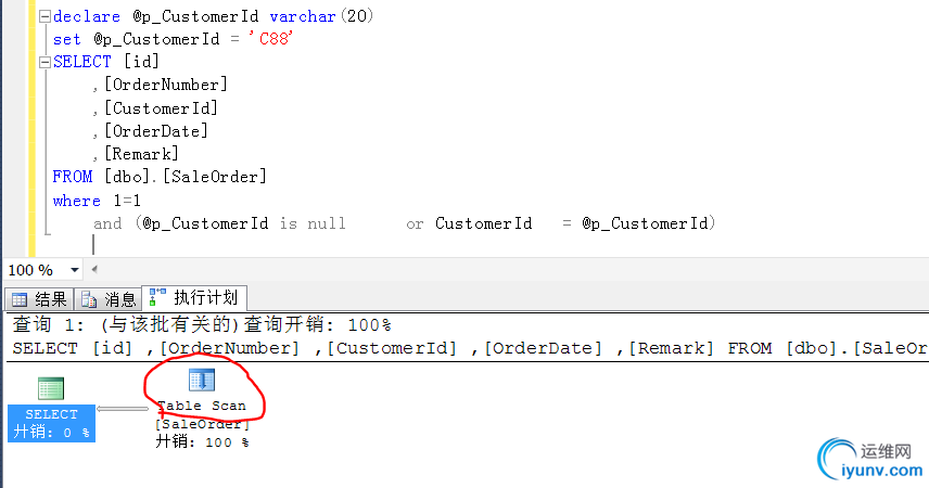

  1,可能会抑制索引的情况
  为什么说可能会抑制到索引的时候?上面提到过,SQL在执行之前是需要编译的,
      因为在编译的时候并不知道查询条件是否传入了值,有可能为null,有可能是一个具体的值
      SQL Server为了保险起见,采用了全表扫描的方式,举个简单的例子

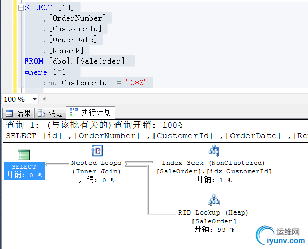

  如果我直接带入CustomerId=‘C88’,再来看执行计划,结果跟上面一样,但是执行计划是完全不一样的,这就是所谓的抑制到索引的使用。

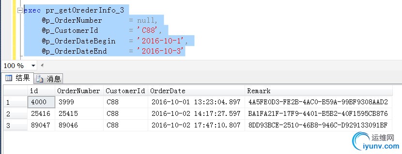

  首先我们用同样的参数来执行一下查询,当然没问题,结果跟上面是一样的。
