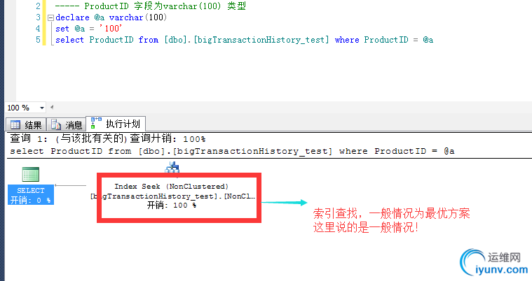

  如何建立索引
  最为简单粗暴的方式,当你写完一条语句的时候,打开执行计划,执行一下按照优化器的提示创建索引。
  高能预警:这里需要你的条件可以用索引!比如 你的语句中 索引列不能带函数,不能参与计算如 where productID/2 = @a ,不能有隐式转换等!
  建立索引后,同样并不是每个查询都会使用索引,在使用索引的情况下,索引的使用效率也会有很大的差别。如上面缺失的索引我们添加上以后再查询!
  索引查找(seek),一般为最优(但查找也要看查找的筛选性),尽量吧where 条件中的字段建成一个组合索引,并且包含要查询select 中的字段。这里就不继续深入了。
