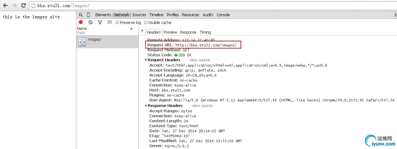

9.访问测试:

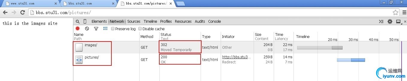

10.我们这里的标志位flag省略了,我们来配置一个标志位测试一下:
设置标志位flag为rediect;这里是临时重定向到pictures目录
rewrite ^/images/(.*) /pictures/$1 redirect;
语法检查,重载服务:
[iyunv@www ~]# nginx -t
nginx: the configuration file/etc/nginx/nginx.conf syntax is ok
nginx: configuration file/etc/nginx/nginx.conf test is successful
[iyunv@www ~]# service nginx reload
Reloading nginx:                                          [  OK  ]
测试访问
我们这里访问images服务器响应成302状态,需要客户端重新发送请求URL去访问pictures这个新网站目录:

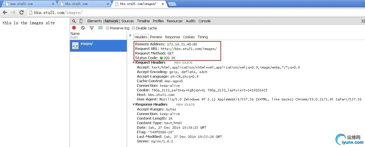

如果设置标志位flag是last:
rewrite ^/images/(.*) /pictures/$1 last;
浏览器访问:http://bbs.stu31.com/images/

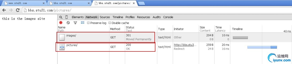

如果标志位是permanent;就是被永久重定向了,状态码301。
rewrite ^/images/(.*) /pictures/$1permanent;
