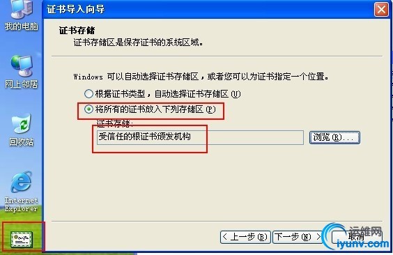

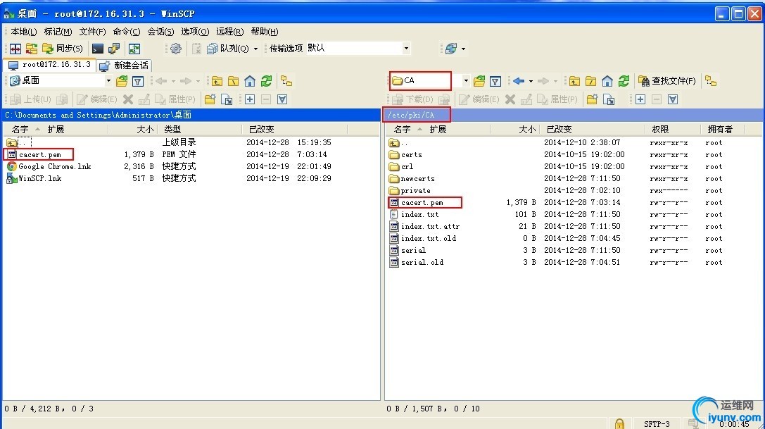

先到客户端安装CA服务器的证书
#复制证书到客户端
wKiom1SfwWGTdHloAAQt4p5eLnk457.jpg 安装证书:

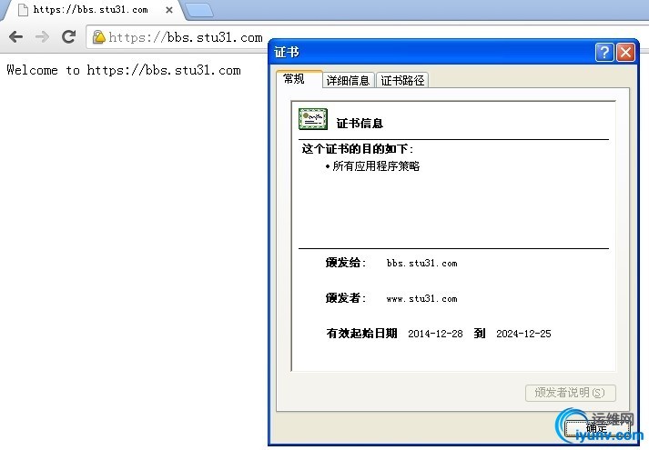

这样就可以通过以下方式访问:
至此,Nginx的ssl模块就介绍完毕!
