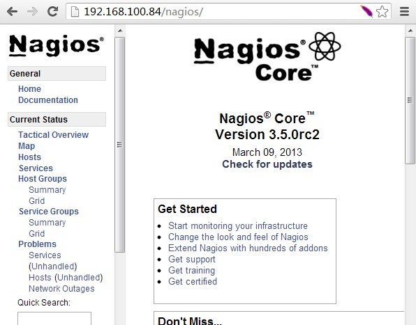

#访问http://localhost/nagios会提示输入帐号密码,这是我们的make install-webconf生效了。
#打开看看

[iyunv@nagios nagios-plugins-1.4.16]# htpasswd -c /usr/local/nagios/etc/htpasswd.users cwtea
#重新进入http://localhost/nagios,输入刚才的帐号密码,应该进去了。
图1:

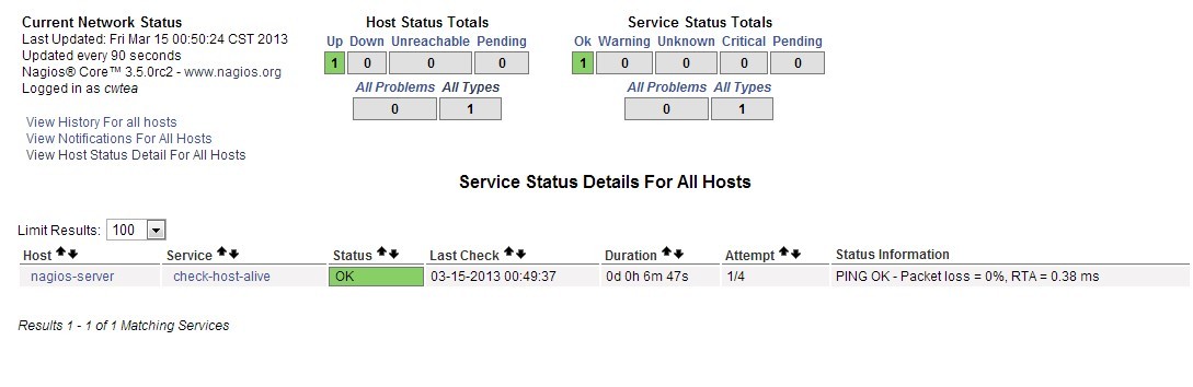

#再创建服务模块
[iyunv@nagios etc]# vim objects/service.cfg
#service in hostdefine service {
        host_name        nagios-server
        service_description   check-host-alive
        check_period          24x7
        max_check_attempts    4
        normal_check_interval 3
        retry_check_interval  2
        contact_groups        ktm
        notification_interval   10
        notification_period     24x7
        notification_options    w,u,c,r
        check_command           check-host-alive
#查看一下templates.cfg  timeperiods.cfg两个配置文件的内容以达到我们配置的目的。

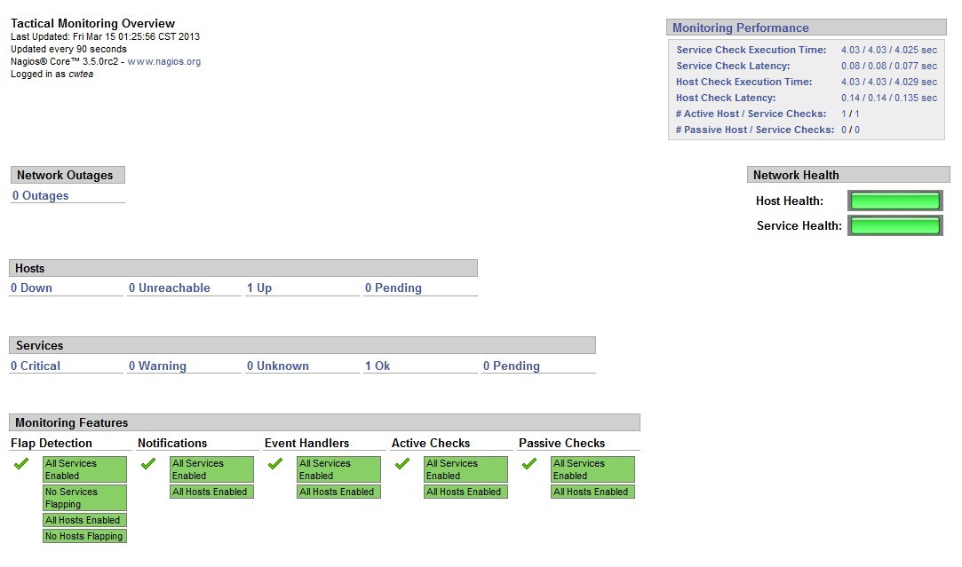

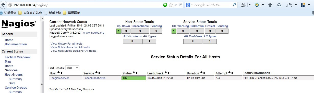

#验证一下nagios配置是否正确,直到Total Warnings: 0 Total Errors:   0。当然有错误排查错误,一般都会提示非常清楚。
[iyunv@nagios objects]# /usr/local/nagios/bin/nagios -v /usr/local/nagios/etc/nagios.cfg
#滑溜启动一下nagios
#根据上面编译提示我们的PID保存文件。
#[iyunv@nagios objects]# kill -Hup `cat /usr/local/nagios/var/nagios.lock`
#太长了,我们可以取巧一下。也可添加到~/.bashrc文件中,这样我们就可以knagios滑溜升级,vnagios验证配置文件。
[iyunv@nagios ~]# alias knagios='kill -Hup `cat /usr/local/nagios/var/nagios.lock`'
[iyunv@nagios ~]# alias vnagios='/usr/local/nagios/bin/nagios -v /usr/local/nagios/etc/nagios.cfg'
#再看看Nagios监控我们的web界面。
图2:

└── nagiostats #运行一下这个,你会发现世界是多么的精彩。这个不就是nagios web界面上的信息吗?他也是采集这个文件。
图3:
#看看权限,是不是印证了?
[iyunv@nagios bin]# ll nagiostats
-rwxrwxr--. 1 nagios nagios 44104 Mar 14 21:49 nagiostats
#那么都有些啥目录呢?都有啥用?

#发现每次打开http://localhost/nagios登入后都是广告。头疼。那我们修改一下吧。
#用firefox打开后只显示那个广告框架。发现加载的是main.php。再加载我们想要的service标签。发现加载的是cgi-bin/status.cgi这个cgi
[iyunv@nagios share]# pwd
/usr/local/nagios/share
#注销掉或者直接更改都可。
[iyunv@nagios share]# vim index.php
//$corewindow="main.php"; $corewindow="cgi-bin/status.cgi";
#再次打开http://localhost/nagios 直接加载的就是service标签了。见图4
图4:
那么整个nagios的工作过程你明白了吗?
