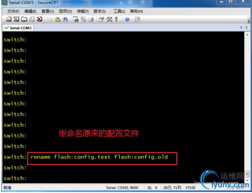

步骤五:输入命令<rename flash:config.textflash:config.old>回车,重命名交换机原始配置文件。
PS: "config.old"是随便取得文件名。

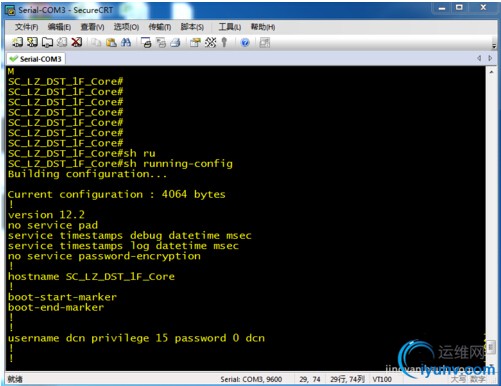

步骤三:输入命令<show run >,交换机恢复以前的配置信息。
