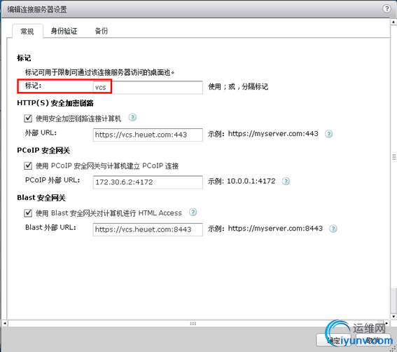

(2)在"编辑View连接服务器设置"对话框,在"标记"文本框中为View连接服务器设置一个标记,如vcs,View连接服务器为局域网用户提供服务的配置截图如图3所示,设置之后单击"确定"按钮。
【注意】在输入IP地址及端口时,以及用到的冒号(:)都应该是英文半角字符,不能使用中文或全角字符。
选中"使用安全加密链路连接计算机",在"外部URL"中输入当前View连接服务器的DNS名称,在此为https://vcs.heuet.com:443,在此必须要使用域名。
选中"PCoIP安全网关",在"PCoIP外部URL"中输入连接服务器的IP地址,在本示例为172.30.6.2:4172。
选中"使用Blast安全网关对计算机进行HTML Access",在"Blast外部URL"中以View连接服务器域名方式输入,本示例为
https://vcs.heuet.com:8443。
图3 编辑连接服务器设置

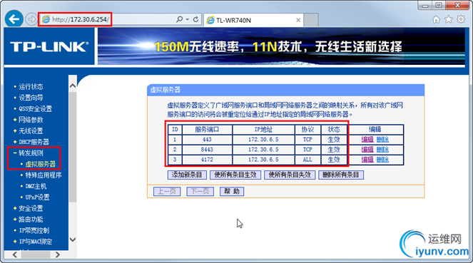

最后防火墙或路由器,将TCP的443、8443端口、TCP与UDP的4172端口映射到View安全服务器的IP地址,本例为172.16.17.51,我们以TP-LINK路由器为例进行介绍。

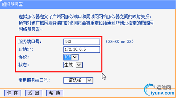

(1)登录路由器的管理界面,在"转发规则→虚拟服务器"中,单击"添加新条目",如图6所示。
图6 添加新条目
(2)在"服务器端口号"文本中输入第一个映射的端口443,IP地址为View安全服务器的地址172.16.17.51,协议选择TCP,然后单击"保存"按钮,如图7所示。
图7 添加443端口的映射

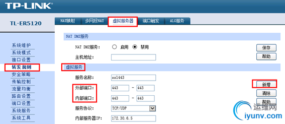

也有的TP-LINK路由器,在做端口转发的时候,可以设置"外部端口"、"内部端口"及端口范围,例如TL-ER5120,如果这种路由器,外部端口(外网IP映射的端口,本示例中为222.223.233.162)写443-443(表示只使用443这个端口),内部端口(映射到的内部IP地址,本示例中为172.16.17.51)写443-443,如图8所示。
图8 外部端口、内部端口
此功能可以将外部端口映射到内部不同的端口。例如你可以将外网222.223.233.162的1234映射到内网172.16.17.51的2345。如果进行此类映射,则访问222.223.233.162:1234将访问172.16.17.51的2345端口。
(3)之后再添加4172、8443到172.16.17.51的映射,其中在添加端口4172的映射时需要选择ALL(包括TCP与UDP协议),添加之后如图9所示。
图9 添加映射
经过这样设置,Horizon View Client,在使用域名view.heuet.com访问View桌面时,只要view.heuet.com域名能正确解析、网络连接正常,就可以访问到路由器后面的View桌面。这些内容不再介绍。
