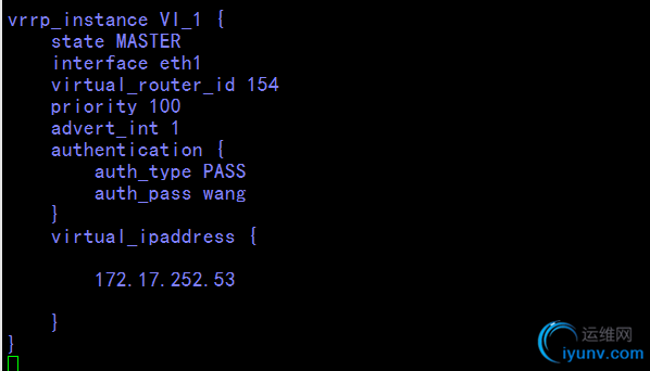

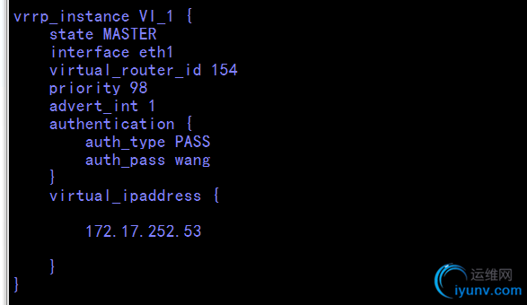

当准备工作做好之后,就可以修改配置文件啦,第一个我们要修改的配置文件是
/etc/keepalived/keepalived.conf配置文件内容
在state里面定义主或从
在virtual_route_id 定义id号,请注意,主和从定义的id号一定要相同
在priority 定义优先级
在virtual_ipaddress定义一个虚拟的vip 172.17.252.53
然后在另一台haproxy的服务器上做配置
保存退出
然后启动服务:在centos6里面 service keepalived  start
在centos7里面,systemctl   start keepalived

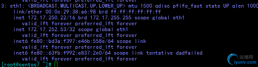

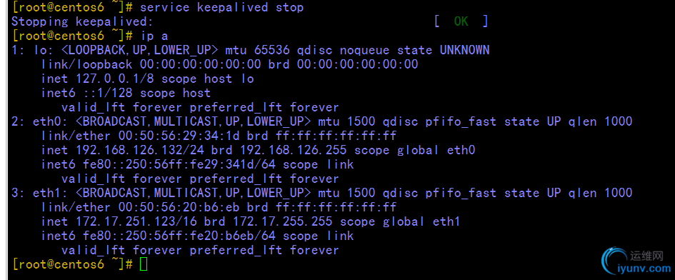

启动了服务之后,因为主的优先级高,所以我们看到在主里面那个虚拟的vip
  当我们把主里面的服务停了,我们在从里面就可以看到那个虚拟的vip,说明已经实现了vip的漂移。实现了高可用

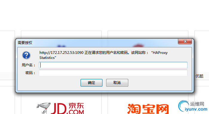

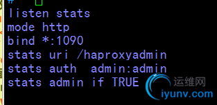

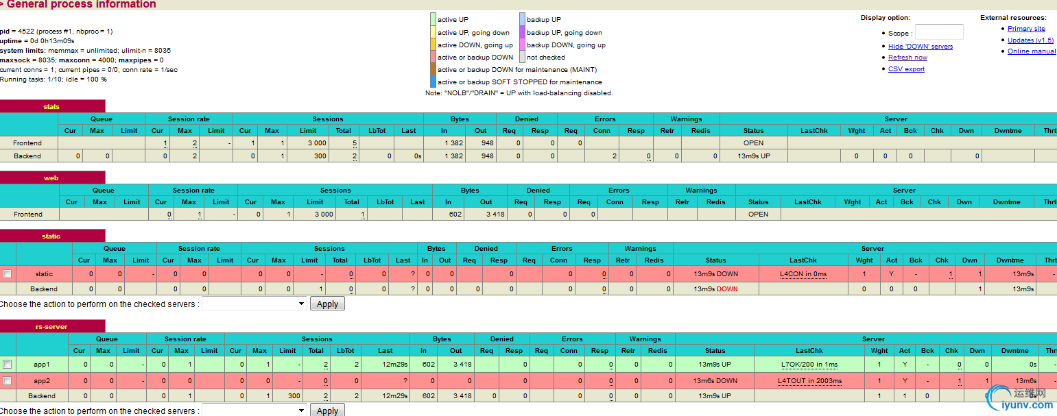

学习了haproxy的配置文件结构和内容之后,接下来,我们就要继续修改配置文件了,首先我们可以定义一个统计报告服务的页面
mode http:基于http协议
bind *:1090 监听1090端口
stats uri 统计报告访问url
stats auth  验证账号信息
stats  admin if TRUE(一定要大写)验证模式
然后通过那个虚拟的vip进行访问
可以通过如下图形界面进行管理

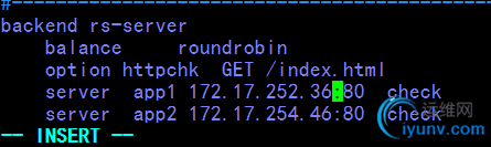

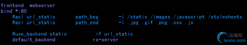

配置一个frontend, 并关联到后端backend rs-server
配置后端backend rs-server,添加两台web服务,并配置健康状态检查,实现负载均衡
然后保存退出,重启服务
