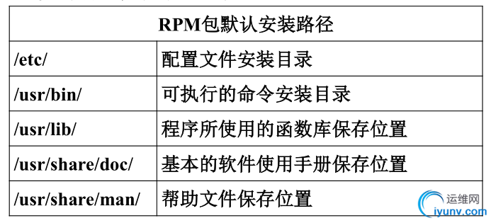

  RPM包和源码包默认安装位置:
  RPM包默认安装位置:
  rpm包也能手工更改安装位置,但是更改位置之后会造成一些影响,下面我们会详细讲解。

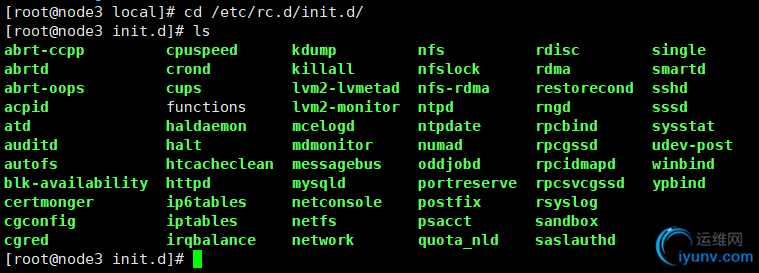

  Linux要启动一个执行文件,都应该是用绝对路径来启动,后面讲的配置好环境变量之后能直接通过文件名来启动,其实原理也是通过环境变量找到的绝对路径。而 /etc/rc.d/init.d/ 目录是所有rpm包安装的服务执行文件存放目录。
  提示:绿色的都是可执行文件。

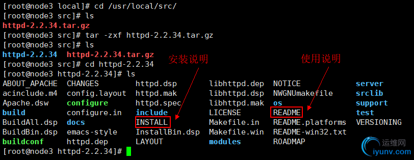

  一、源代码建议保存位置:/usr/local/src

  我们将下载好的源码包通过工具(在 Linux学习技巧 中有介绍)复制到Linux系统中,然后解压,最后进入到解压目录,因为后面很多命令都需要在解压之后的目录中操作。

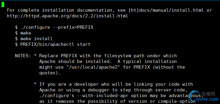

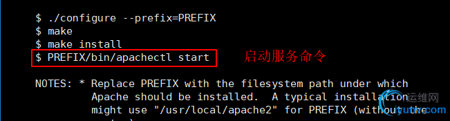

  这里我们可以查看INSTALL 文件,查看安装说明:

./configure --prefix=/usr/local/apache2
  通过 -- prefix 定义源码包安装位置,后面的apache2(由于我们通过yum已经安装了apache,所以这里命名为apache2)可以任意命名。

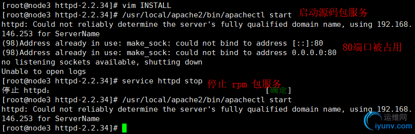

  我们通过查看源码包解压之后的目录 INSTALL 文件,可以知道启动命令:
/usr/local/apache2/bin/apachectl start
  启动发现报如下错误:这是 80 端口被占用了。因为我们用 yum 安装过rpm包的httpd,这里停掉 rpm包的httpd就好了。

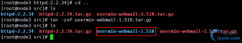

  第二步:将下载的文件通过工具复制到Linux系统中,并解压

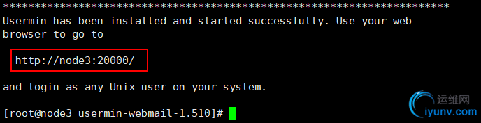

  第三步:进入到解压之后的目录,并执行里面的脚本安装文件  ./setup.sh
  出现如下界面安装成功:

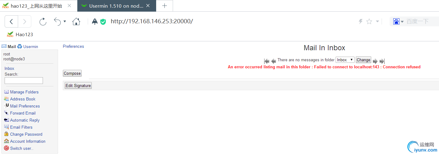

  安装完成之后,我们输入 虚拟机的ip地址:20000,后面的端口号20000根据你安装实际情况来,进入到 Webim 操作界面
