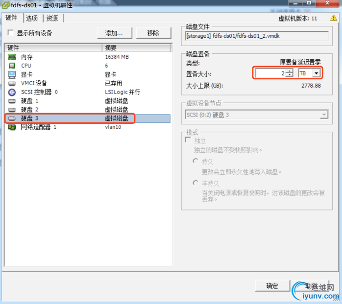

一. 从VMware虚拟机添加一块2TB的硬盘到服务器
