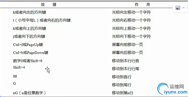

2.1 光标操作
  其中h,l,k,j都可以配合数字一起使用。比如3h代表将光标向左移动三个字符。

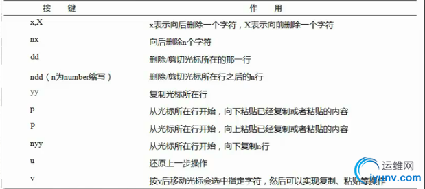

2.2 文件编辑命令

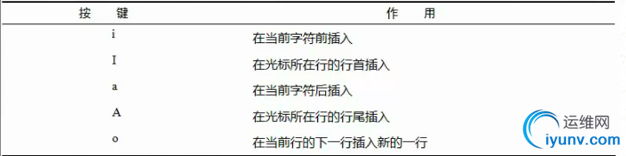

三、进入编辑模式
  从一般模式进入编辑模式的方式有:

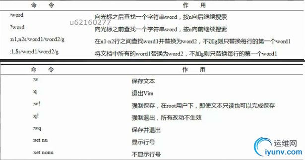

四、命令行模式
  命令行模式一般以:开头:
  关于命令:wq,其实命令:x和它的用法非常相似。在正常的修改文件后它们俩的作用是一样的。但是如果只是用VIM打开了文件,用:wq会修改文件的mtime,而:x不会。

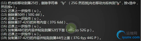

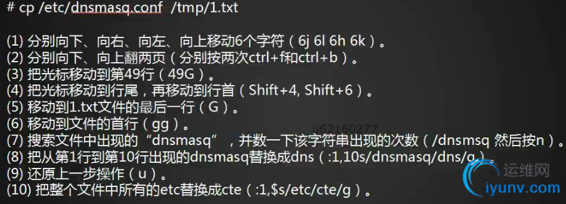

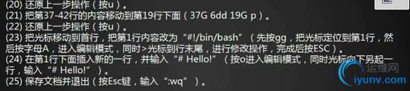

五、练习及答案
