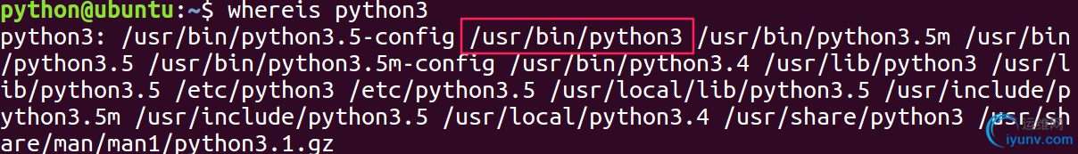

  • Py安装的路径,默认安装在/usr/bin/目录下;如果一时间找不到,使用命令:
whereis python3
  在终端命令行搜索,会出现想要的路径。
