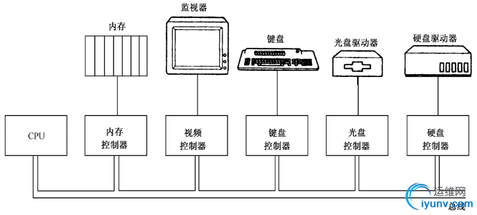

现代计算机硬件结构
  计算机组成指的是系统结构的逻辑实现,包括机器机内的数据流和控制流的组成及逻辑设计等。主要分为五个部分:控制器,运算器,存储器,输入设备,输出设备

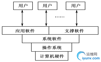

  软件的基本构成:
  • 系统软件 对计算机系统的资源进行控制、管理,并为用户使用和其他程序的运行提供服务。
  • 支撑软件 是辅助软件技术人员从事软件开发工作的软件。
  • 应用软件 是为解决某一类应用需要或某个特定问题而设计的程序。

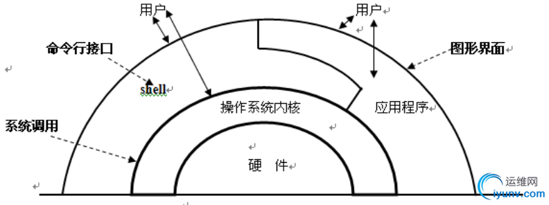

  5.用户接口
  ⑴图形用户接口(GUI)
  ⑵命令行接口
  ⑶程序接口——也称系统调用接口
系统调用
  系统调用是操作系统内核与用户程序、应用程序之间的接口。在UNIX/Linux系统上,系统调用以C函数的形式出现。
  例如:
#include <sys/types.h>
#include <sys/stat.h>
#include <fcntl.h>
fd=open(“file.c”,2);

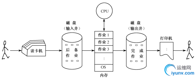

  1、批处理系统
  系统有两个特点:一是“多道”,二是“成批”。
  主要优点是: ①系统资源利用率高;②系统吞吐量大。
  存在明显缺点:①用户作业的等待时间长,往往要经过几十分钟、几小时,甚至几天;②没有交互能力,用户无法干预自己作业的运行,使用起来不方便。

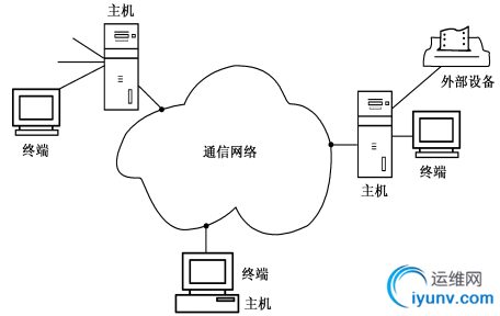

  4、网络操作系统
  为了实现异地计算机之间的数据通信和资源共享,可以将地理上分散的并具有自治功能的多个计算机系统互连起来,构成一个系统,这就是计算机网络操作系统。
  网络操作系统的特征:
  • 分布性
  • 自治性
  • 互连性
  • 可见性
