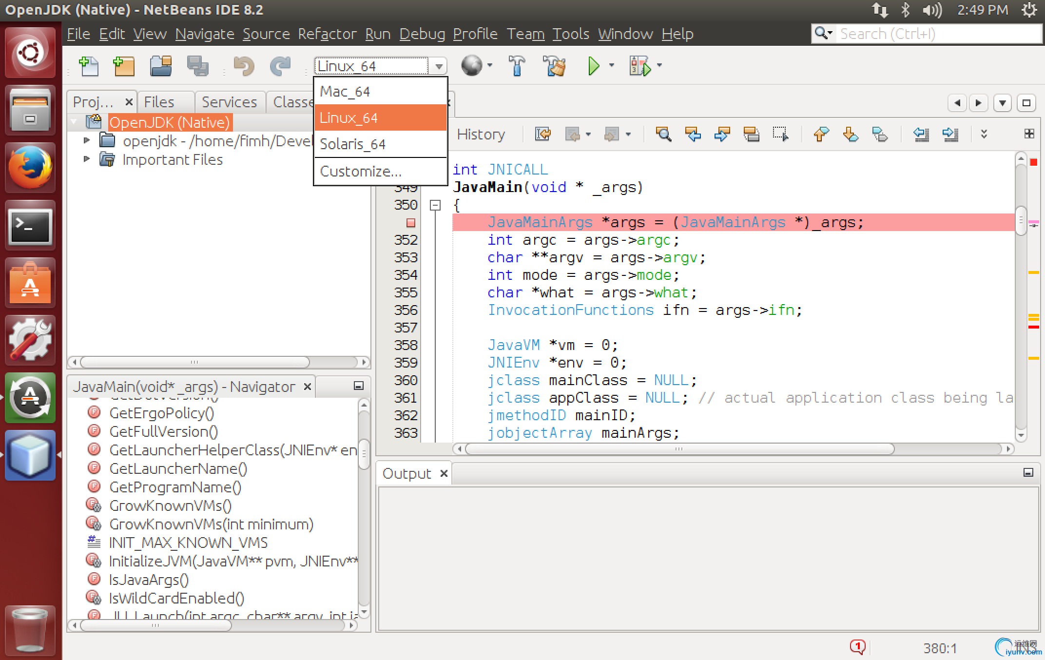

使用NetBeans调试
打开项目
其实OpenJDK 8里边已经有针对NetBeans生成好的项目文件,我们没有必要像有些文章或者书里边所说的创建新的C++项目然后导入源代码这么麻烦,直接打开即可。
路径在./common/nb_native
打开之后,注意将configuration切换为”Linux_64”
  其实我们也可以略过上边的make all,用NetBeans打开后直接编译。效果是一样的。
容易遇到的问题
文章NetBeans 调试 openjdk8里边提到,需要在构建命令后边加上参数DEBUG_BINARIES=true。经过实际测试发现,加不加这个都不会影响调试,所以可以忽略这个参数。
像很多文章中所举的例子,调试Java程序。这时需要选对可以调试的程序,我们需要选取./build/Linux-x86_64-normal-server-release/jdk/bin下的可执行程序,而不是./build/linux-x86_64-normal-server-release/images下的子目录里边的可执行程序。因为后者是release模式编译的,无法触发断点调试。
