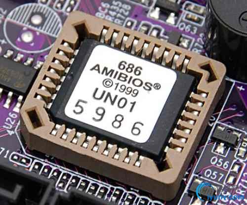

  一、第一阶段:BIOS
  上个世纪70年代初,"只读内存"(read-only memory,缩写为ROM)发明,开机程序被刷入ROM芯片,计算机通电后,第一件事就是读取它。
  这块芯片里的程序叫做"基本輸出輸入系統"(Basic Input/Output System),简称为BIOS。

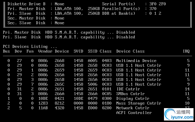

  1.1 硬件自检
  BIOS程序首先检查,计算机硬件能否满足运行的基本条件,这叫做"硬件自检"(Power-On Self-Test),缩写为POST。
  如果硬件出现问题,主板会发出不同含义的蜂鸣,启动中止。如果没有问题,屏幕就会显示出CPU、内存、硬盘等信息。

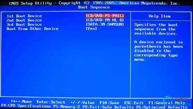

  1.2 启动顺序
  硬件自检完成后,BIOS把控制权转交给下一阶段的启动程序。
  这时,BIOS需要知道,"下一阶段的启动程序"具体存放在哪一个设备。也就是说,BIOS需要有一个外部储存设备的排序,排在前面的设备就是优先转交控制权的设备。这种排序叫做"启动顺序"(Boot Sequence)。
  打开BIOS的操作界面,里面有一项就是"设定启动顺序"。

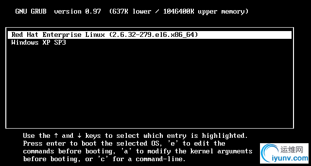

  3.3 情况C:启动管理器
  在这种情况下,计算机读取"主引导记录"前面446字节的机器码之后,不再把控制权转交给某一个分区,而是运行事先安装的"启动管理器"(boot loader),由用户选择启动哪一个操作系统。
  Linux环境中,目前最流行的启动管理器是Grub。
