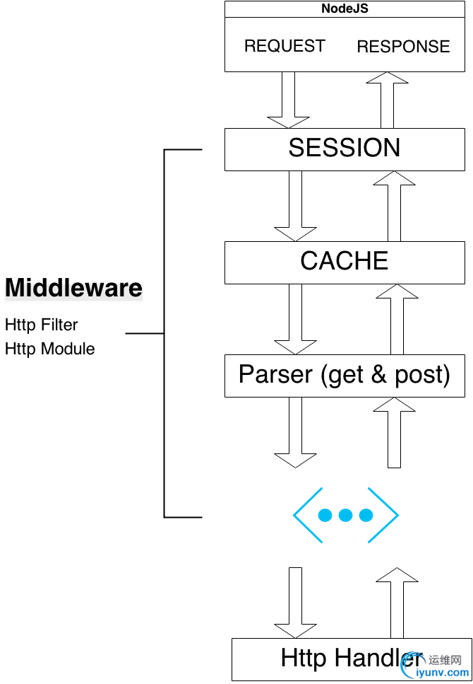

标准的HTTP响应处理会经历一系列的Middleware(HttpModule),最终到达Handler,如下图所示:
这 些Middleware和Handler在NodeJS中都有一个特点,他们都是回调函数,而回调函数中是唯一会让Node在运行时崩溃的地方。根据这个 特点,我们只需要在框架中集成一处try/catch就可以相对完美地解决异常问题,而且不会影响其它用户的请求request。
事实上现在的NodeJS WEB框架几乎都是这么做的,如 OurJS开源博客所基于的 WebSvr
就有这么一处异常处理代码:
