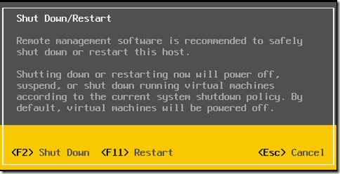

5、从提示来说,本人只看出了是发生了意外,然后毅然决然的重启了200的ESXi主机,结果大家应该能猜到,运行了十多台的ESXi主机启动花费了接近40分钟的时间,而且没有解决故障,如图1-4所示。
图1-4 重启

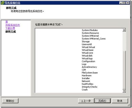

7、系统日志没看懂,如图1-6所示。
如1-6 系统日志

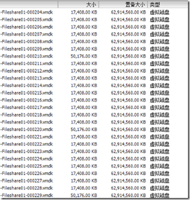

8、最后google ESXi主机断开连接的故障,有人提到虚拟机是否存在过多的非正常创建的快照,这让我想起了之前NBU备份时发生的一件奇怪的问题,就是NBU在每天的备份虚拟机的时候会建立快照,但做了群集故障转移的虚拟机 ,快照建立后但不会自动删除,于是乎,虚拟机的快照逐渐累积,想到这一点,立马进入数据存储中进行检查,发现一台JT-FS01的虚拟机存在大量的VMDK文件,接近229个VMDK文件,如图1-7所示。
图1-7 N多快照
9、删除方法并不是一个个的删除,而是建立一个快照,然后删除快照,这229个VMDK文件就消失了,可以看到红色框内快照,如图1-8所示。
图1-8 修改时间
10、重新添加ESXi主机,OK ,个人分析由于NBU备份的策略是先做快照,而建立了故障群集转移的虚拟机,NBU执行未能成功,于是重复建立10个快照,而NBU认为未建立成功,也不会去删除快照,所以虚拟机文件越来越大,最终导致故障。
