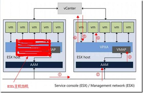

结论
    如下图所示1-2所示,当左侧ESXi主机当机后,右侧节点AAM通过心跳检测到信号丢失,将之前同步的AAM中的虚拟机信息通知VMAP,VMAP通知VPXA,VPXA将信息传递给vCenter,vCenter通知VPXA执行虚拟机开启操作。
1-2 HA执行步骤
