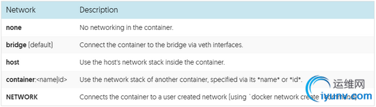

Docker的网络模式
  Docker支持的网络模式主要有如下几种:
None
  启动容器时,使用了参数 --network="none" 。在此种模式下,容器和外部网络没有连接。在容器中只有loopback的网络接口,但它没有对外的任何路由。
Bridge
  启动容器时,使用了参数 --network="bridge" 或者未指定此参数。这是docker默认的网络模式。它允许此主机上的容器彼此进行通信,也允许容器访问主机的外部网络。下图显示了Docker bridge网络的示意图:
DSC0001.jpg   在主机上,docker创建了一个通常名为docker0的网桥,这里它的ip设置为172.17.0.1.在创建每个容器时,同时创建了一对veth网络接口。接口的一端连接到docker0的网桥上,另一端连接到容器的内部。从容器发起的到外部网络的连接是通过IP forwarding和设置了NAT规则的iptables rules实现的(图中的绿色箭头)。从外部网络到容器内部的连接使用了一条完全不同的路径。如果容器将自身的端口映射到主机上,则docker会启动一个docker-proxy进程来进行监听,通过此proxy将数据转发到容器中(图中的红色箭头)。
  默认情况下,同一台docker主机上的容器彼此之间可以通过他们的IP地址进行通信。如果需要通过容器的主机名进行通信,容器之间必须设置了link。
Host
  启动容器时,使用了参数 --network="host" 。在这种模式下,容器共享主机的networking namespace,所以主机上的网络接口对容器都可用,同时在bridge模式下docker所做的各种网络设置都被略过,这意味着容器的网络性能和普通的主机网络性能 一样快 。在运行一些对网络性能要求较高的应用时,如负载均衡器或高性能web服务器时,应使用此模式。
  但此模式给予容器对本地系统服务的完全访问权限,所以比其它模式的安全性要差。
Container
  启动容器时,使用了参数 --network="container:<name|id>" 。这种模式下容器使用了另外一个容器的networking namespace,也就是说它与另外一个容器共享网络栈。
User-defined network
  在这种模式下,用户可以使用Docker网络驱动或外部网络驱动plugin来创建自定义的网络。用户可以将多个容器连接到同一个网络上。一旦容器连接到用户自定义的网络后,容器可以使用另外一个容器的ip地址 或名称 来彼此通信。此功能需要Docker 1.10之后的版本。在较新版本的docker daemon中内置了一个DNS服务器,对于任意在创建时指定了name或net-alias或通过link提供了别名的容器,它可以提供内置的 服务发现功能 ,从而无需再使用第三方软件提供的DNS服务(无需再使用文章“ 使用resolvable通过DNS查找容器 ”中提供的方法)。
  对于overlay网络或使用了支持多主机连接的插件的容器,连接到同一多主机网络但从不同主机上启动的容器也可以彼此之间以这种方式通信。

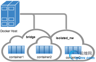

  上述命令运行完毕后,整个主机上的网络状态如下图所示:

  可见eth0连接到了默认的bridge网络,eth1连接到了用户创建的isolated_nw网络,此网络可以通过docker内置的DNS服务器进行其它容器的名称解析,所以在container2中可以通过名称ping通container3:
/ # ping -w 4 container3
PING container3 (172.25.3.3): 56 data bytes
64 bytes from 172.25.3.3: seq=0 ttl=64 time=0.146 ms
64 bytes from 172.25.3.3: seq=1 ttl=64 time=0.113 ms
64 bytes from 172.25.3.3: seq=2 ttl=64 time=0.100 ms
64 bytes from 172.25.3.3: seq=3 ttl=64 time=0.112 ms
--- container3 ping statistics ---
4 packets transmitted, 4 packets received, 0% packet loss
round-trip min/avg/max = 0.100/0.117/0.146 ms
  然而在默认的bridge网络中,并不是这样。在默认的bridge网络中,Docker并不支持自动的服务发现:
/ #  ping -w 4 container1
ping: bad address 'container1'
  在默认的bridge网络中,可以使用传统的 docker run --link 命令来启用通过名称的解析。当然,在没有使用 --link 时,可以通过彼此的ip地址进行通信。
  退出container2的终端,使用快捷键CTRL-p然后CTRL-q。
  在这个示例当中,container2连接到了两个网络上,所以它可以与container1和container3通信。但container1和container3并不在一个网络当中所以它们之间并不能通信。下面连接到container3的控制台然后测试一下(container1的ip为172.17.0.4):
