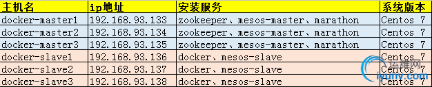

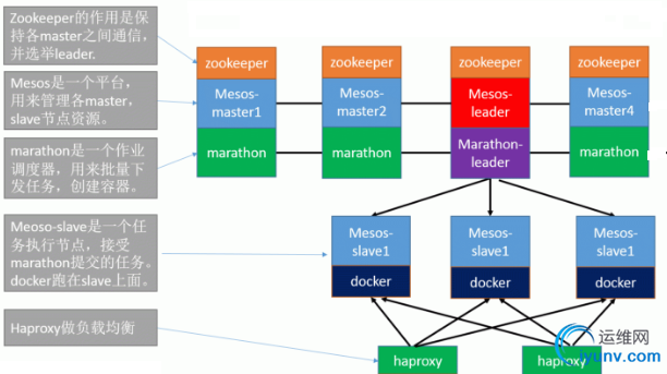

服务器架构
  机器信息:
  这里部属的机器为3个Master控制节点,3个slave运行节点,其中:
  zookeeper、Mesos-master、marathon运行在Master端;Mesos-slave和docker运行在Slave端;需要修改zk的内容来保证slave能够被发现和管理
