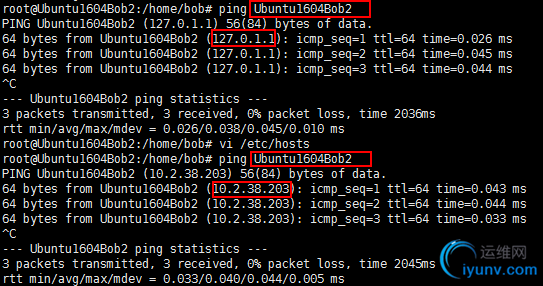

  更新每一个节点服务器的机器名符合这个要求:15个字符或者更少;网络上是唯一的。如果不符合要求可以使用如下命令更改机器名:
sudo vi /etc/hostname
  使用如下命令修改Hosts文件以保证同一个AG中多个节点可以互相通信
sudo vi /etc/hosts
  这里一定注意:修改后可以用ping命令尝试ping hostname,必须返回对应的真正IP地址才行,也就是Hosts文件中不能包含类似hostname和127.0.0.1的对应记录,配置后如下,注意其中”127.0.1.1   Ubuntu1604Bob2”这行被我注释了,否则开启Cluster 服务的时候可能会有问题:
  如果不注释,ping hostname的返回结果是127.0.1.1,注释后返回的是真正IP:
  需要返回真正IP后期配置才好使。

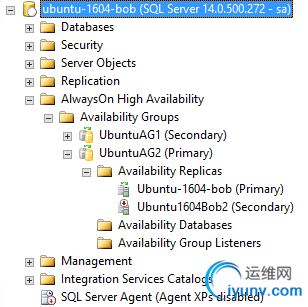

  下图中UbuntuAG2是新创建的AG,Secondary节点还处于OFFLINE状态:

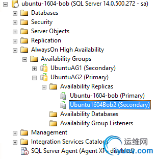

  下图为添加完节点后的状态:

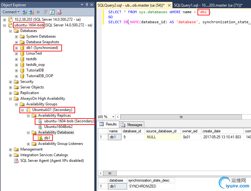

  k)       验证:在Secondary端查看DB是否已经成功同步过去了:
SELECT * FROM sys.databases WHERE name = 'db1';
GO
SELECT DB_NAME(database_id) AS 'database', synchronization_state_desc FROM sys.dm_hadr_database_replica_states;

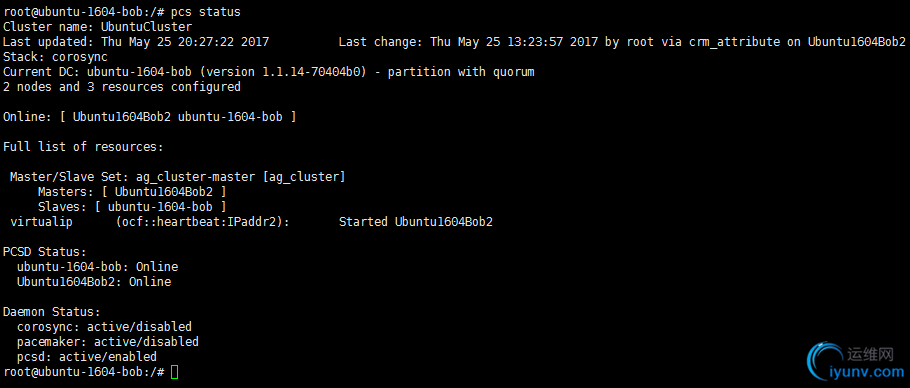

  g)       最后查看Cluster状态如下:
sudo pcs status
  可以用虚拟IP(10.2.38.204)访问这个AG:
  至此,Ubuntu上的Cluster管理的SQL Server Always On Availability Group就搭建完成了。
