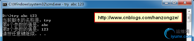

  在 D 盘新建一个记事本,然后键入下面的脚本:
@echo 当前脚本的名称是:%0
@echo 第1个参数的值是:%1
@echo 第2个参数的值是:%2
@pause
  将记事本改名为 try.bat,然后打开命令行(cmd.exe)调用该脚本:
try abc 123
  结果如下:
