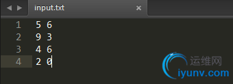

  运行程序仍可以用demo.exe命令,但是此时还得一条一条的输入测试数据
  但为了方便,可以将测试数据事先保存在文本文件(假设为input.txt)里面,
  运行的时候直接往里面读取数据即可,注意的是input.txt里面的数据格式要按照demo.exe规定的格式
  然后将结果写入另外一个文本文件(假设为output.txt)中,直接查看
  使用demo.exe <input.txt> output.txt即可完成以上操作
