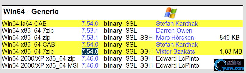

  第一步: 进入curl下载官网,下载合适的版本,我这里下载的是windows 64位的curl。
  其中我下载的zip文件。  另外CAB文件也是压缩文件,这是微软出品,不太好用,建议使用zip压缩文件。

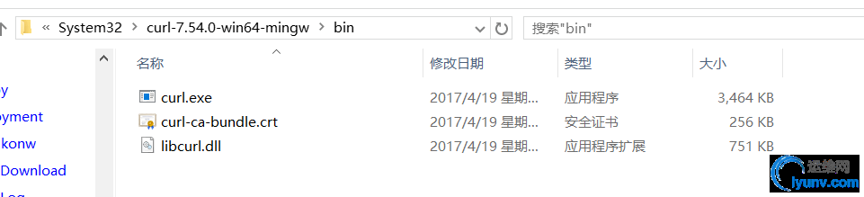

  第二步: 解压缩文件,然后找到该文件目录下的bin子文件(bin即二进制文件,又称可执行文件), 复制文件地址:
  第三步: 将该地址加入环境变量。

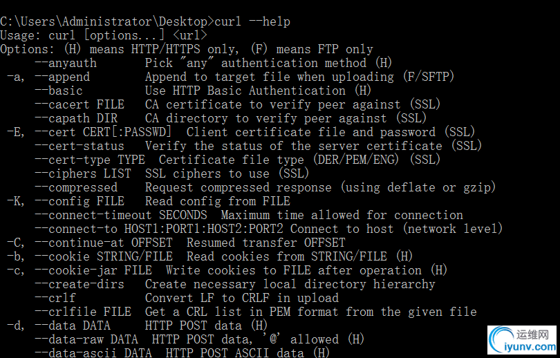

  第四步: 打开CMD,然后输入 curl --help ,如果显示如下, 就代表成功了。

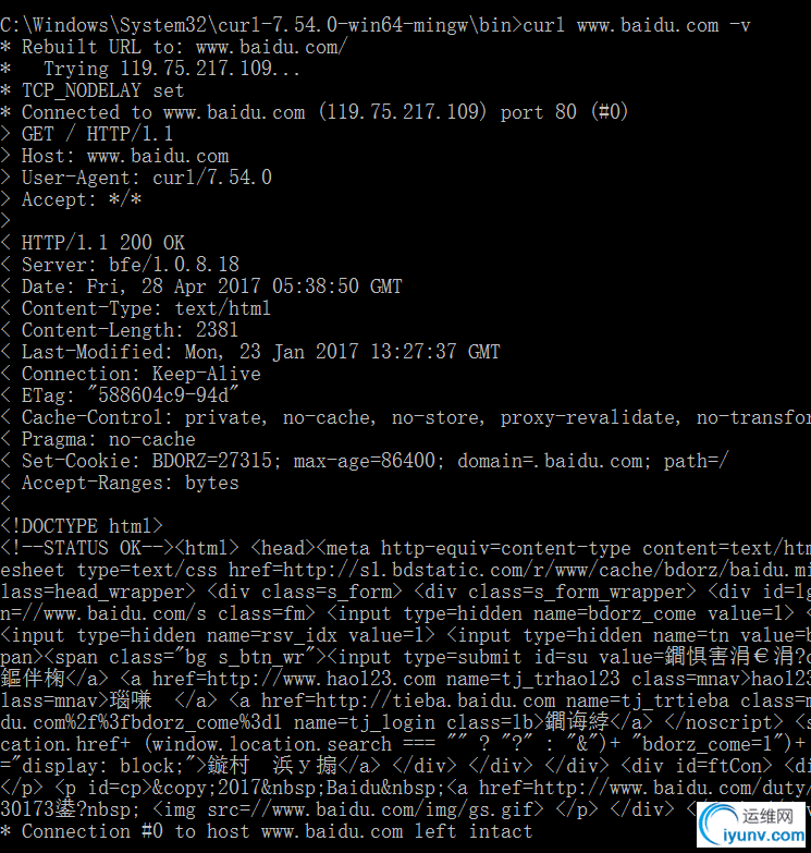

curl www.baidu.com -v
  显示更为详细的信息, v 是 verbose 的缩写。
  可以看到包括解析为 ip 的过程都有。
