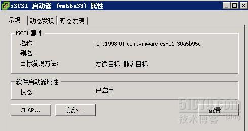

三、将ESX连入NAS
1、选择配置中的存储适配器,找到ISCSI,点击属性
2、点击配置
3、勾选已启用
4、选择“动态发现”
5、之后会重新扫描,点是

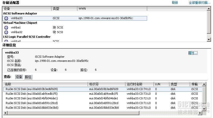

6、最后出现如下LUN
到此ESX和NAS的连接就完成了。
