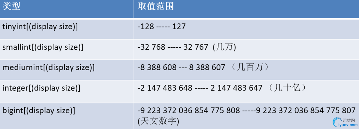

一、整数:
  每个整型类型可以指定一个最小显示宽度(注意:这个宽度并不表示存储的值有多大)
基本格式:
  INT[(M)] [UNSIGNED] [ZEROFILL]
①M:指定显示宽度(默认是M=10),以实际的取值范围为准,值超过显示宽度,显示宽度自动增加
②unsigned:无符号的,表示只允许正数,所以取值范围取绝对值且最大值*2
    (例:int unsigned range is 0 to 4294967295)
③zerofill: 填充0(如果声明了zerofill,该列会自动设为unsigned)
影响数字的显示方式:
  如果一个数字的宽度小于所允许的最大宽度,这个值前面会用0填充
  如果宽度大于所允许的最大宽度但不超过取值范围,以实际的取值范围为准,不填0;超出取值范围的报错不存储。

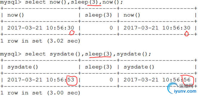

①获得当前日期+时间(date+time)函数:now()、sysdate()
区别:now()在执行开始时值就得到了,sysdate()在函数执行时动态得到值
