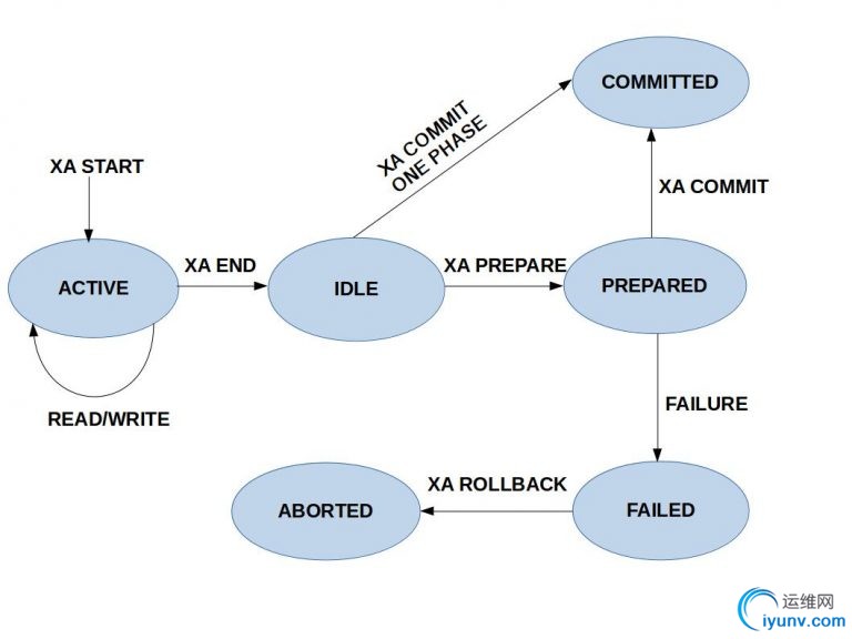

  MySQL支持XA START/END/PREPARE/COMMIT这些sql语句,通过使用这些命令,我们是可以完成分布式事务的
  状态转移图如下
  (我有点不能理解的是,为什么一定需要XA END这个语句,直接XA PREPARE不行吗)
