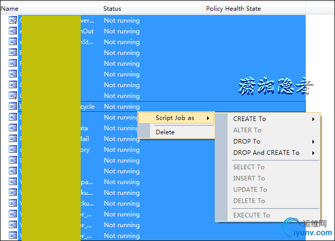

1:SSMS客户端工具批量生成创建作业脚本
1:在SSMS—>SQL Server Agent下,单击Jobs。
2: 按快捷键F7,在Object Explorer Details里面,你会看到所有的作业
3: 全选所有作业(CTRL+A),然后右键单击“Script Job as”,然后选项“CREATE TO"就会生成所有作业的脚本。
这个方法其实是非常简洁方便的。不足之处就是所有作业的脚本位于同一个Script,没有按作业名生成相关对应的脚本。
