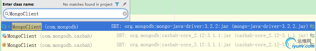

  这里需要注意一下,在导入的jar包存在两个MongoClient类,一个来自于mongo-java-driver.jar的com.mongodb.MongoClient,另一个来自于casbah-core_2.12:3.1.1.jar的com.mongodb.casbah.MongoClient.前者是用于java调用,Scala使用后者!!!
  因此导入包的时候要注意为:import com.mongodb.casbah.MongoClient

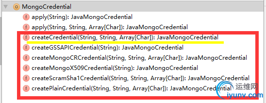

  B:通过权限验证进行连接
//验证连接权限  def createDatabase(url: String, port: Int, dbName: String, loginName: String, password: String): MongoDB = {
  var server = new ServerAddress(url, port)
  //注意:MongoCredential中有6种创建连接方式,这里使用MONGODB_CR机制进行连接。如果选择错误则会发生权限验证失败
  var credentials = MongoCredential.createCredential(loginName, dbName, password.toCharArray)
  var mongoClient = MongoClient(server, List(credentials))
  mongoClient.getDB(dbName)
  这里需要注意的是MongoCredential.createCredential(),在MongoCredential中存在着六种认证机制,这里使用createCredential()进行创建,使用错误则将会验证失败
  com.mongodb.MongoSecurityException: Exception authenticating
  Caused by: com.mongodb.MongoCommandException: Command failed with error 18: 'auth failed' on server localhost:27017. The full response is { "ok" : 0.0, "errmsg" : "auth failed", "code" : 18, "codeName" : "AuthenticationFailed" }
  该方法注释如下:
/**  * Creates a MongoCredential instance with an unspecified mechanism.  The client will negotiate the best mechanism
  * based on the version of the server that the client is authenticating to.  If the server version is 2.8 or higher,
  * the driver will authenticate using the SCRAM-SHA-1 mechanism.  Otherwise, the driver will authenticate using the
  * MONGODB_CR mechanism.
  * @param userName the user name
  * @param database the database where the user is defined
  * @param password the user's password

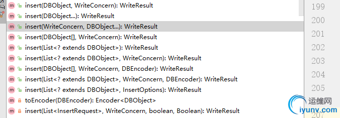

  在进行数据插入的时候,如果不存在该collection则会自动创建(这里是user),如果document中不包含“_id”字段则会自动添加该字段。
  DBCollection中存在一个save方法,该save方法区别于insert的地方在于当“_id”存在于集合中,save将会进行更新数据,而insert不会进行任何操作
  根据需要选择适合的数据插入函数

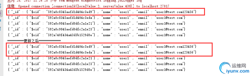

  运行结果如下:(注意这里只更新了一条记录,并不是把所有符合结果的数据都进行更新)

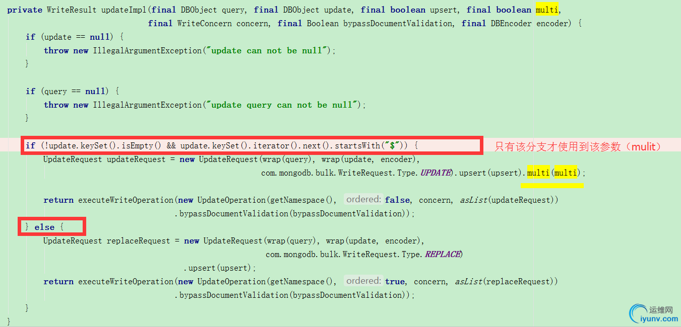

  注意该方法:collection.update(query, value,true, true)。
  第三个参数:when true, inserts a document if no document matches the update query criteria
  第四个参数:when true, updates all documents in the collection that match the update query criteria, otherwise only updates one【当该值为true时,则更新所有的结果集数据,不过前提是value必须使用“$XXX”模式进行定义】。源码如下:

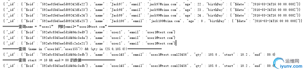

  查询结果如下:

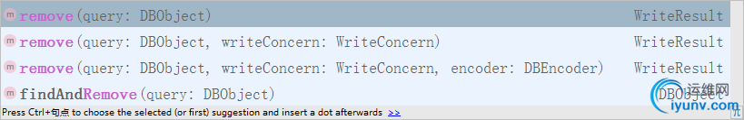

  remove方法有如下四种,根据具体情况选取合适的方法:
