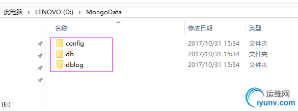

  为日志文件,数据文件和配置文件创建目录
  配置文件目录:D:\MongoData\config\mongod.cfg
  日志文件目录:D:\MongoData\dblog\
  数据文件目录:D:\MongoData\db\

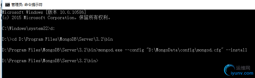

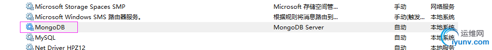

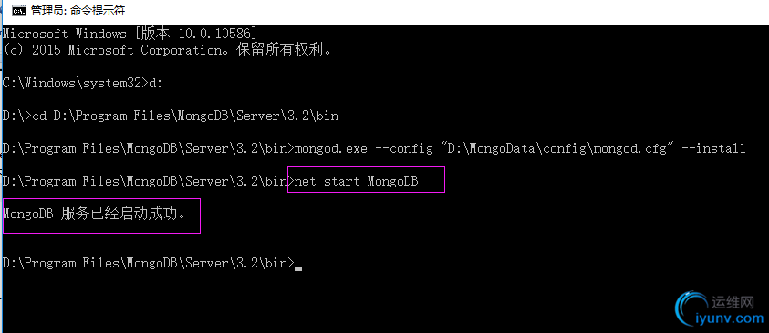

3、安装服务

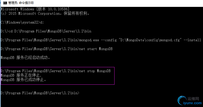

  配置好上面后,在到cmd中执行(使用管理员权限):
  D:\Program Files\MongoDB\Server\3.2\bin>mongod.exe --config "D:\MongoData\config\mongod.cfg" --install
  安装成功
    启动mongodb服务
  net start MongoDB
  服务成功启动

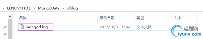

  可以看看日志文件:后来去查看日志文件: D:\MongoData\dblog\mongod.log
   关闭mongodb服务
  net stop MongoDB

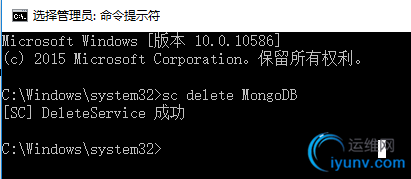

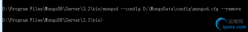

   删除Windows服务
  两种方式:
  1、 D:\Program Files\MongoDB\Server\3.2\bin> mongod --config D:\MongoData\config\mongod.cfg --remove
  2、在系统管理员窗口输入:sc delete MongoDB

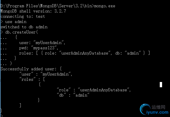

   创建管理员账号
  在admin数据库中,添加一个用户并赋予userAdminAnyDatabase角色。
  例如,下面是在admin数据库中创建一个名为myUserAdmin用户。
  注意:你创建用户的这个数据库(这里就是admin数据库)是用户认证数据库, 尽管用户是在这个数据库认证,而用户又有其他数据库的角色;即,用户认证数据库不限制用户权限。
  在window管理员下启动cmd,并且连接上mongodb,
  连接命令:D:\Program Files\MongoDB\Server\3.2\bin>mongo.exe
  创建用户命令:
use admin
db.createUser(
user:
"myUserAdmin",
pwd:
"mypass123",
roles: [ { role:
"userAdminAnyDatabase", db: "admin" } ]
#结果
Successfully added user: {
"user" : "admin",
"roles" : [
"role" : "userAdminAnyDatabase",
"db" : "admin"

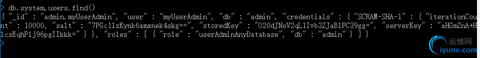

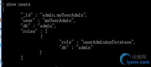

  查看用户
  show users
  db.system.users.find()

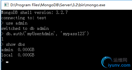

  6、验证权限是否生效

> db.auth('myUserAdmin', 'mypass123')

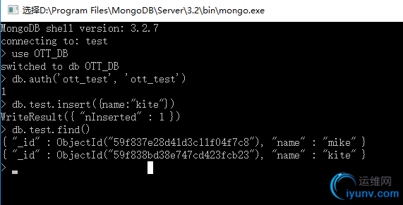

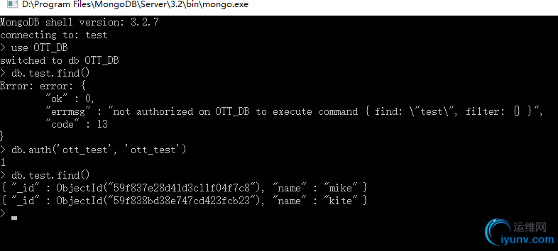

  验证用户权限
  关闭mongo.exe,重新打开mongo.exe
  可以看出,进入OTT_DB数据库,要查看test集合里面的数据,必须先授权,输入用户名和密码,否则无法查询
  如果要删除ott_test ,必须首先首先:use admin 然后 db.auth('myUserAdmin', 'mypass123'),再use OTT_DB, 最后执行 db.dropUser("ott_test") 才能成功删除数据库 OTT_DB对应的用户
