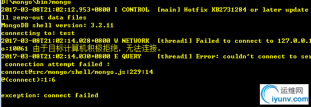

  如果你没有安装在默认目录下,那么你进入bin目录下,然后启动命令行,输入mongo,回车,你会发现报错了。

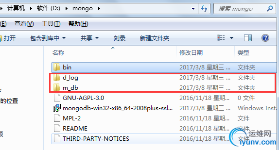

连不上,这是因为你没有配置数据库存放位置以及日志存放位置,这里我们不用分别配置,只要定义好两个目录,然后统一配置即可。我定义的目录如下:
m_db用于存放数据库,这里要注意,日志存放要建立一个文件而不是文件夹,我这里在d_log目录下建立了d_log.log文件。
然后呢,我们在bin目录下建立mongo.config文件来存放我们的配置信息,这里不一定是mongo.config,你可以改成你想的任意名字,当然别跟别的文件冲突。

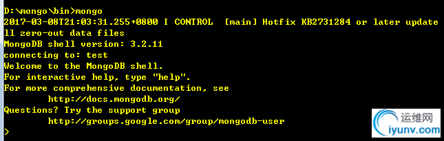

此时此刻我们就差一步了,那就是在bin目录下打开命令行,输入
mongod --config D:\mongo\bin\mongo.config
如果不报错,那么已经成功了,此时,不要关闭终端,不要关闭,因为这是在启动服务,你关了之后是没法用的。另外开一个终端,输入mongo,显示如下,那么你可以使用mongo了。
