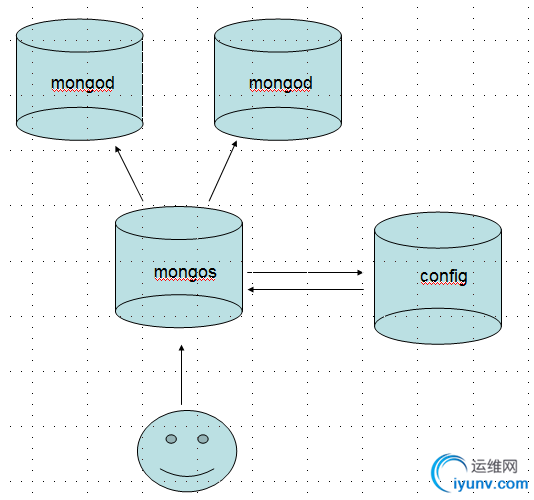

  mongodb采用将集合进行拆分,然后将拆分的数据均摊到几个片上的一种解决方案。
  下面我对这张图解释一下:
  人脸:代表客户端,客户端肯定说,你数据库分片不分片跟我没关系,我叫你干啥就干啥,没什么好商量的。
  mongos:首先我们要了解”片键“的概念,也就是说拆分集合的依据是什么?按照什么键值进行拆分集合....好了,mongos就是一个路由服务器,它会根据管理员设置的“片键”将数据分摊到自己管理的mongod集群,数据和片的对应关系以及相应的配置信息保存在"config服务器"上。
  mongod:一个普通的数据库实例,如果不分片的话,我们会直接连上mongod。

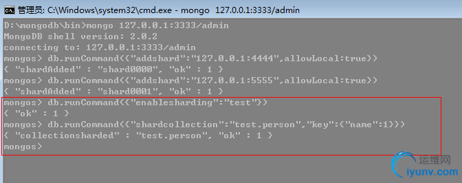

  4: 服务配置
  哈哈,是不是很兴奋,还差最后一点配置我们就可以大功告成。
  <1> 先前图中也可以看到,我们client直接跟mongos打交道,也就说明我们要连接mongos服务器,然后将4444,5555的mongod交给mongos,添加分片也就是addshard()。
  这里要注意的是,在addshard中,我们也可以添加副本集,这样能达到更高的稳定性。
  <2>片已经集群了,但是mongos不知道该如何切分数据,也就是我们先前所说的片键,在mongodb中设置片键要做两步
  ①:开启数据库分片功能,命令很简单 enablesharding(),这里我就开启test数据库。
  ②:指定集合中分片的片键,这里我就指定为person.name字段。
