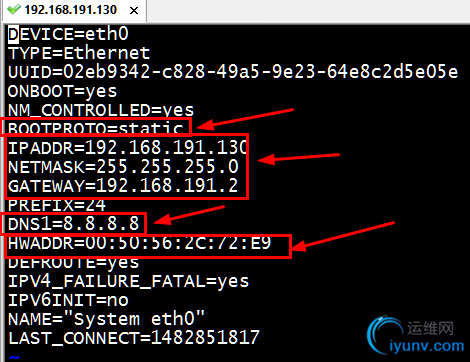

[iyunv@neusoft-master ~]# vi /etc/sysconfig/network-scripts/ifcfg-eth0
  DEVICE=eth0
  TYPE=Ethernet
  UUID=02eb9342-c828-49a5-9e23-64e8c2d5e05e
  ONBOOT=yes
  NM_CONTROLLED=yes
  BOOTPROTO=static
  IPADDR=192.168.191.130
  NETMASK=255.255.255.0
  GATEWAY=192.168.191.2
  PREFIX=24
  DNS1=8.8.8.8
  HWADDR=00:50:56:2C:72:E9
  DEFROUTE=yes
  IPV4_FAILURE_FATAL=yes
  IPV6INIT=no
  NAME="System eth0"
  LAST_CONNECT=1482851817

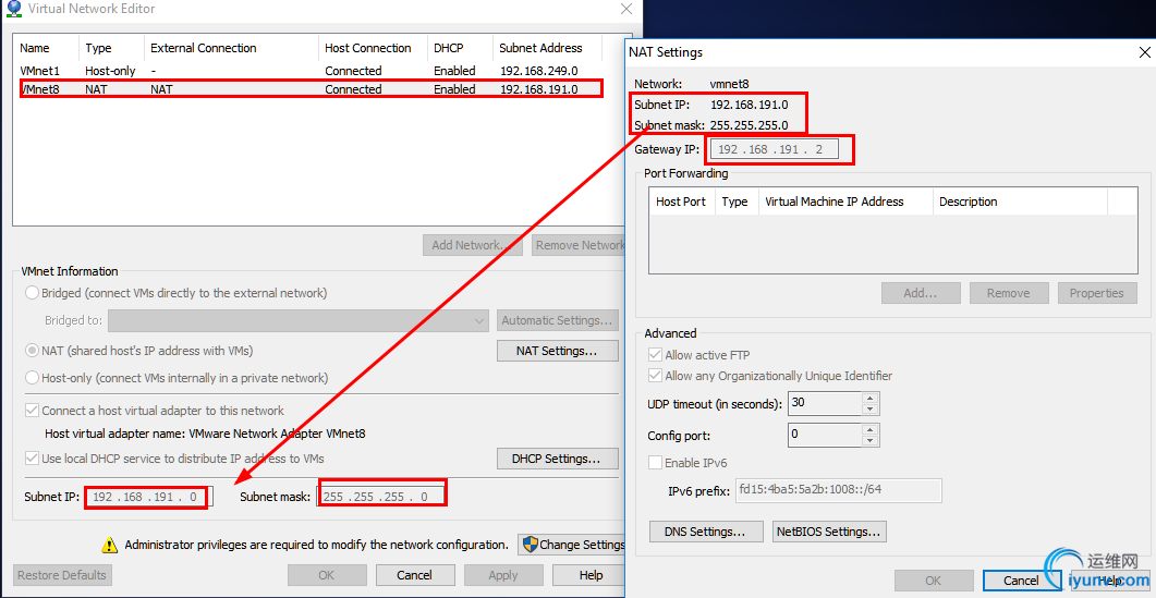

  注意:如果多台虚拟机复制会有问题,我罗列了遇到的问题,如果没有图形界面网络配置更简单,如果沒有問題請跳过

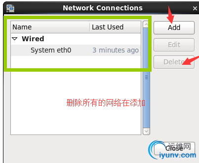

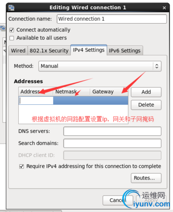

  方法1:利用图形界面解决
  (1)图形界面找见图标,编辑
  (2)删除所有网络
  (3)根据虚拟机配置ip,网管等
  解决 Error:No suitable device found: no device found for connection "System eth0"

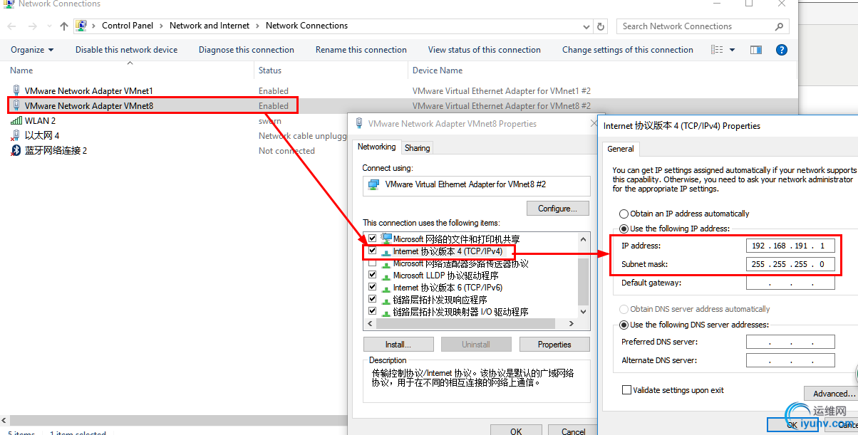

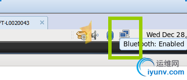

  注意:VM的虚拟网卡VMnet8一定需要在windows操作系统的网络中开启,同时在虚拟机中配置正确的子网掩码及网关
  存在的问题点1:
  windows上的网络配置
  存在的问题点2:
  VM软件配置

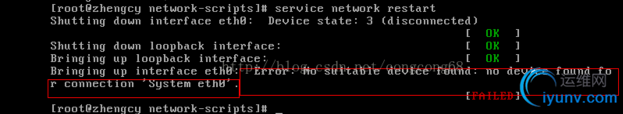

  方法2:问题复述:
  复制好的虚拟机,启动登陆进去(用户名和密码跟之前那台是一样的),修改好IPADDR,然后网卡重启出现问题?
  #service network restart
  出现问题:Error:No suitable device found: no device found for connection "System eth0"  如图所示:
  #ifup eth0
  出现: eth0: unknown interface: No such device 这样的问题,网卡都启动不了,出现问题.

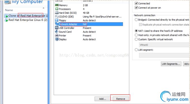

  解决:

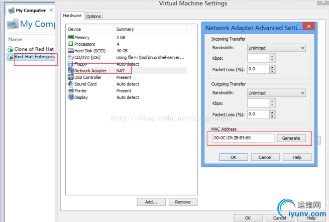

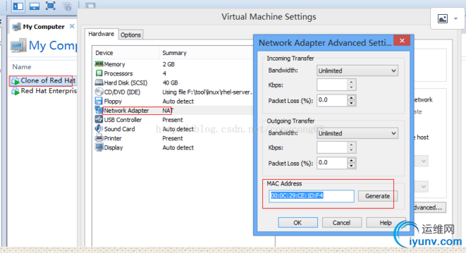

  (1)我们在界面点击Network Adapter Remove删除网卡,如图所示:
  (2)添加一个新的网卡,就是点击add,这时跟前面一台的MAC Address 就不一样,如图所示:

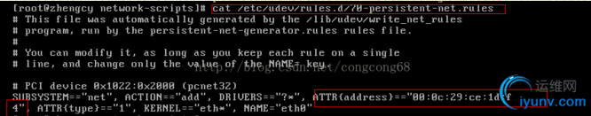

  (3)复制地址
  (4)重新启动虚拟机,然后进入到/etc/udev/rules.d/目录

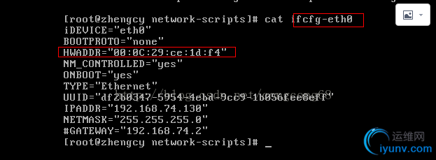

  #cat  70-persistent-net.rules
  里面的信息跟我们Network Adapter的MAC Address地址一样,如图所示:
  (5) 进入/etc/sysconfig/network-scripts/目录
  #vi ifcfg-eth0
  把HWADDR修改成Network Adapter的MAC Address地址一样,如图所示:
  (6)重启网卡,这时就能正常启动,如图所示:

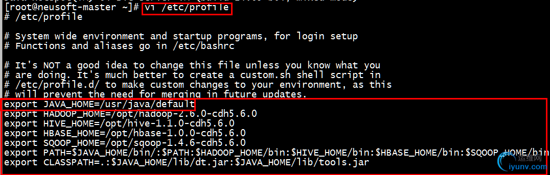

  • 配置环境变量  vi /etc/profile
export JAVA_HOME=/opt/jdk1.7.0_80  或/usr/java/default   #根據书记情况改写
export PATH
=$PATH:$JAVA_HOME/bin
  • 立马生效
  source  /etc/profile
  • 验证安装 ,如下java -version

  配置环境变量  vi /etc/profile 修改如下:
export PATH
  如下图所示:
  • 立马生效
      source  /etc/profile
