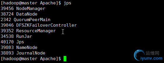

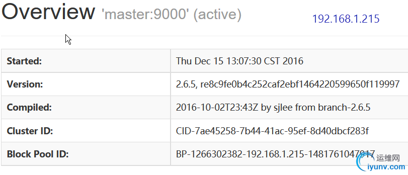

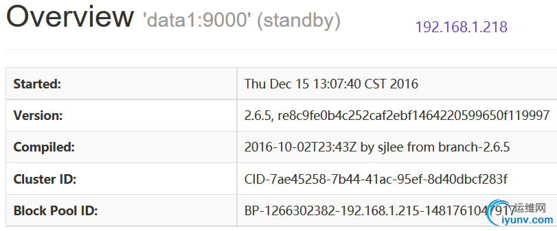

  master作为active主机,data1作为standby备用机,三台机器均作为数据节点,yarn资源管理器在master上开启,在data1上备用,data1上开启历史服务器
  主要参考见下表
master
192.168.1.215
Namenode DataNode QuorumPeerMain ZKFC JournalNode ResourceManager NodeManager
data1

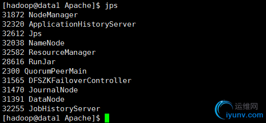

192.168.1.218
Namenode DataNode QuorumPeerMain ZKFC JournalNode ResourceManager NodeManager JobHistoryServer ApplicationHistoryServer

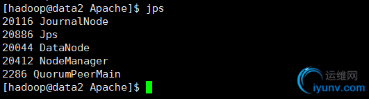

data2
192.168.1.219  DataNode QuorumPeerMain JournalNode NodeManager

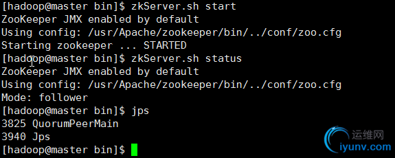

# 三台机器分别启动
zkServer.sh start
# 查看状态
zkServer.sh status
# 最后,检查,关闭一个看是否自动选举

  6> 其他
  在slaves文件中添加master,data1,data2三个名字,另外需要创建在配置文件中出现的一些目录和文件:
  etc/hadoop/excludes,hadoop2.6.5/data/nn,data/tmp,data/jn,data/dn,同时设置好这些文件的权限以及所有者和所属组。

  1> 确定启动zookeeper
zkServer.sh start

  master
  data1
  data2
  访问192.168.1.215:50070
  master处于active状态
  访问192.168.1.218:50070
  data1处于standby状态

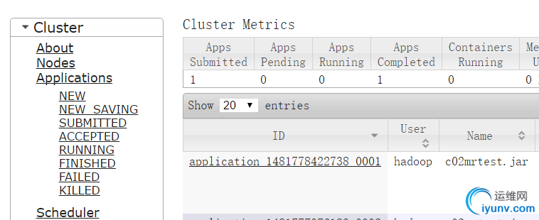

  访问192.168.1.215:8088
  访问192.168.1.218:8088
提示:This is standby RM. Redirecting to the current active RM: http://master:8088/cluster

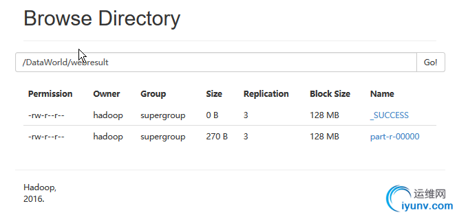

  最后进行测试,在任一机器上运行以下命令
yarn jar ~/c02mrtest.jar com.mr.test.MRWeb /TestData/webcount.txt /DataWorld/webresult5 128 1
  运行结果:
