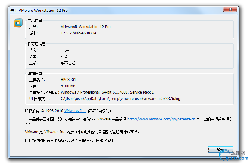

  虚拟机:
  vmware workstation
12 pro  系统:

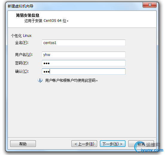

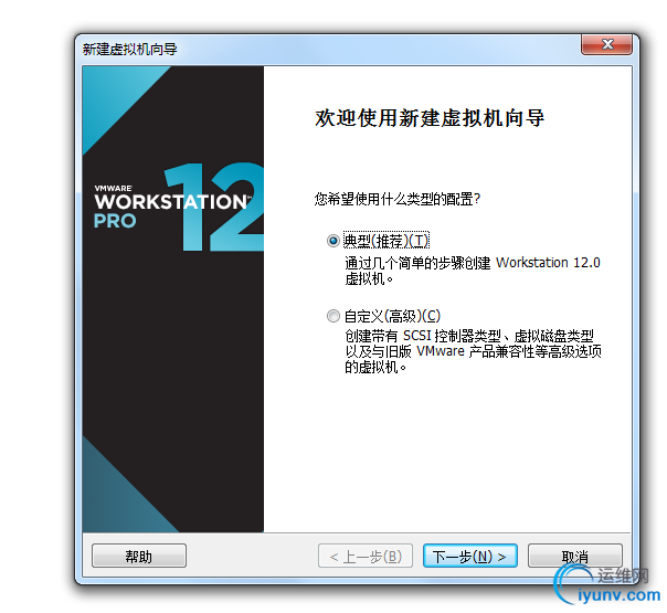

  这里选装的是centos6.5,准备好安装文件以后,文件-》新建虚拟机
  这里有个注意点,因为大数据比较耗费空间,每台虚拟机的空间最好大一些,我选的是40G
  一路下一步点下去以后就可以等待安装重启了linux 了

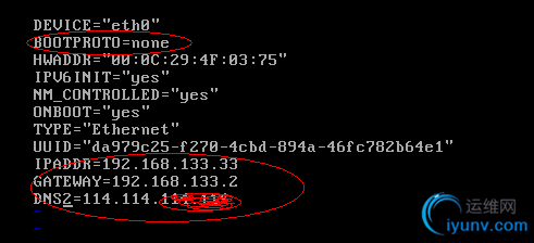

  3)修改网卡配置
  红圈表示处为必须填写项目
  设置完毕使用一下命令重启服务
service network restart
  然后用ifconfig 查看ip 地址
  这样就可以上网并且是静态ip

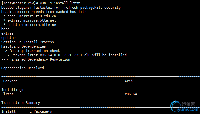

  下载lzrz  方便以后上传安装包
yum -y install lrzsz   #lrzsz 是一个上传下载软件 rz 是上传 sz 是下载

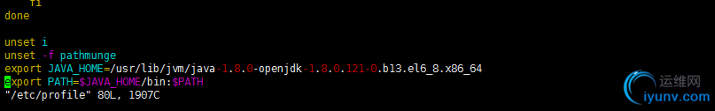

  为了以后方便还需要在  /etc/profile 里面增加java_home 的配置
export JAVA_HOME=/usr/lib/jvm/java-1.8.0-openjdk-1.8.0.121-0.b13.el6_8.x86_64
export PATH
=$JAVA_HOME/bin:$PATH

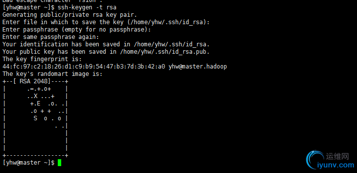

  我们以后将 yhw 用户作为hadoop的专用用户,我们要把身份切换到 yhw  :su yhw
  因为centos6.5 已经预装了 ssh 了(如果没有安装的可以系在安装一下) 所以我们直接生成秘钥就可以了,输入
ssh-keygen -t rsa
  然后陆续回车就可以了 如下图所示

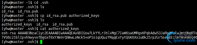

  导航到 /home/yhw/.ssh 目录下面 可以看到文件,用
cp>
  复制到authorized_keys 中

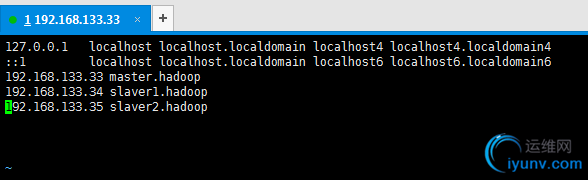

  测试一下效果 在测试之前还需要 修改一下硬解
sudo /etc/hosts
  增加每天机器的硬解配置
  这里有一点是要注意 不要写成127.0.0.1 master.hadoop
  这样hadoop 集群的时候 容易出问题

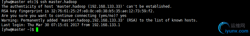

  完成以后使用
ssh master.hadoop
  测试登陆效果
  可以看到登陆成功了

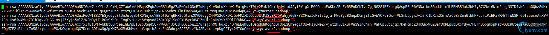

  将slaver1和 salver2的公钥 都放到authorized_keys 里面
  最后authorized_keys文件里面的内容效果如下

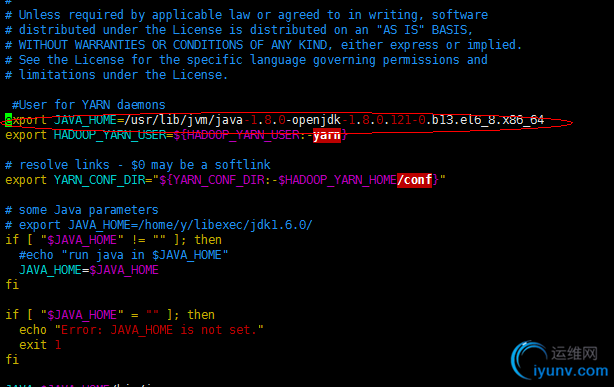

  修改yarn-env.sh

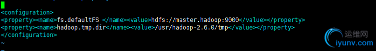

  修改core-site.xml
<!--  fs.default.name - 这是一个描述集群中NameNode结点的URI(包括协议、主机名称、端口号),集群里面的每一台机器都需要知道NameNode的地址。  DataNode结点会先在NameNode上注册,这样它们的数据才可以被使用。独立的客户端程序通过这个URI跟DataNode交互,以取得文件的块列表。-->
  <!—hadoop.tmp.dir 是hadoop文件系统依赖的基础配置,很多路径都依赖它。
  如果hdfs-site.xml中不配置namenode和datanode的存放位置,默认就放在这个路径中-->
  <configuration>
<property><name>fs.defaultFS </name><value>hdfs://master.hadoop:9000</value></property>
<property><name>hadoop.tmp.dir</name><value>/usr/hadoop-2.6.0/tmp</value></property>
</configuration>

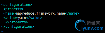

  修改mapred-site.xml
  将mapred-site.xml.template 复制为 mapred-site.xml
<configuration>  <property>
  <name>mapreduce.framework.name</name>
  <value>yarn</value>
  </property>
</configuration>

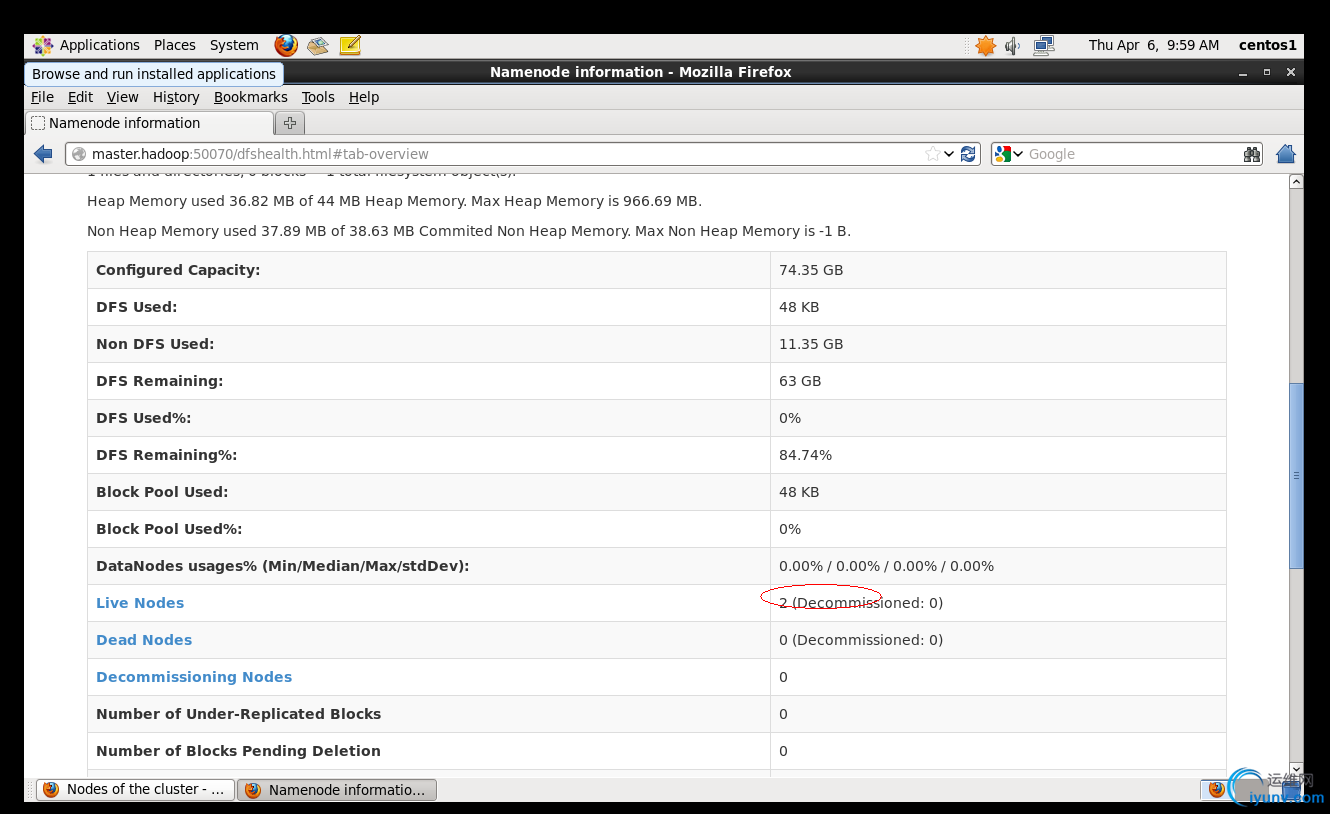

  在slaver1上查看
  同时 在 master.hadoop:50070 可以访问到节点情况
