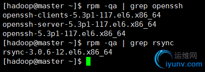

  我们需要两个服务,ssh和rsync。可以通过下面命令查看结果显示如下:
rpm –qa | grep openssh
rpm –qa | grep rsync
  出现如下信息,则已经安装了SSH

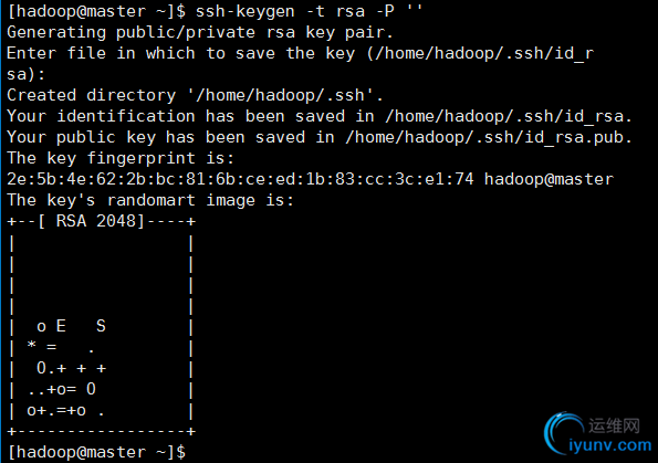

  第二步:master 机器上生成 秘钥对
  在 master 机器上输入一下命令:
ssh-keygen –t rsa –P ''
  这条命令是生成无密码秘钥对,rsa 是加密算法,-P '' 表示密码为空。询问其保存路径时直接回车采用默认路径。生成的密钥对:id_rsa和id_rsa.pub,默认存储在"/home/hadoop/.ssh"目录下。
  查看"/home/hadoop/"下是否有".ssh"文件夹,且".ssh"文件下是否有两个刚生产的无密码密钥对。

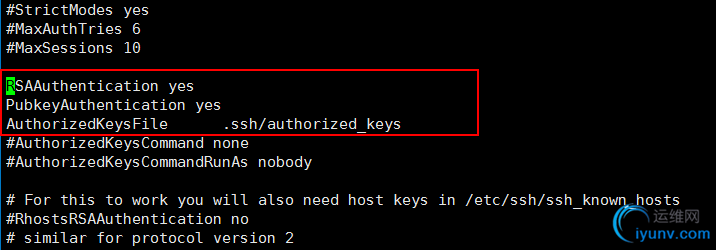

  第五步:用root用户登录服务器修改SSH配置文件
  注意这里要用 root 用户登录,不然没有权限修改。
vi /etc/ssh/sshd_config
  把文件中的下面几条信息的注释去掉:
  RSAAuthentication yes # 启用 RSA 认证
  PubkeyAuthentication yes # 启用公钥私钥配对认证方式
  AuthorizedKeysFile .ssh/authorized_keys # 公钥文件路径(和上面生成的文件同)

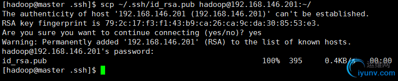

  第七步:把公钥复制所有的 slave 机器上
scp ~/.ssh/id_rsa.pub 远程用户名@远程服务器IP:~/
  这里我们先复制到 slave1 机器上,IP 为 192.168.146.201
  由上图可知,我们将文件 in_rsa.pub 文件传过去了,位置是 /home/hadoop。我们登录到 slave1 机器上查看这个文件

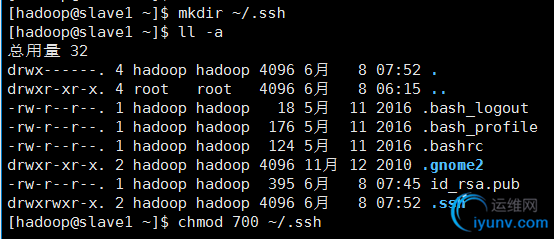

  第八步:如果是第一次使用该命令,则需要在"/home/hadoop/"下创建".ssh"文件夹,并且修改该文件夹权限为 “700”
  如果不进行,即使你按照前面的操作设置了"authorized_keys"权限,并配置了"/etc/ssh/sshd_config",还重启了sshd服务,在master能用"ssh localhost"进行无密码登录,但是对slave1进行登录仍然需要输入密码,就是因为".ssh"文件夹的权限设置不对。这个文件夹".ssh"在配置SSH无密码登录时系统自动生成时,权限自动为"700",如果是自己手动创建,它的组权限和其他权限都有,这样就会导致RSA无密码远程登录失败。
mkdir ~/.ssh      //创建 .ssh 的文件夹
chmod 700 ~/.ssh    //给 .ssh 文件夹权限

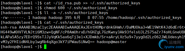

  第九步:将 master 的公钥追加到 slave1 的授权文件 “authorized_keys” 中,并修改 该授权文件的权限,最后删除该公钥(保险起见)
cat ~/id_rsa.pub >> ~/.ssh/authorized_keys
chmod 600 ~/.ssh/authorized_keys
  rm -rf ~/id_rsa.pub
