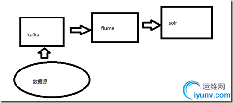

  由于solr自带的接口和入库工具需要一些定制开发,所以通常用flume来作为数据采集的工具。数据流图如下:
  具体见前文:《json数据处理实战:Kafka+Flume+Morphline+Solr+Hue数据组合索引》

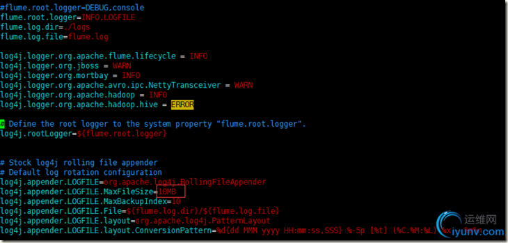

  2)log4j.properties
  100MB改成10MB,以防打日志太多日志文件过大。
  在调试阶段,加上如下两行会省心很多,调试完再去掉。
log4j.logger.org.apache.flume.sink.solr=DEBUG
log4j.logger.org.kitesdk.morphline
=TRACE
