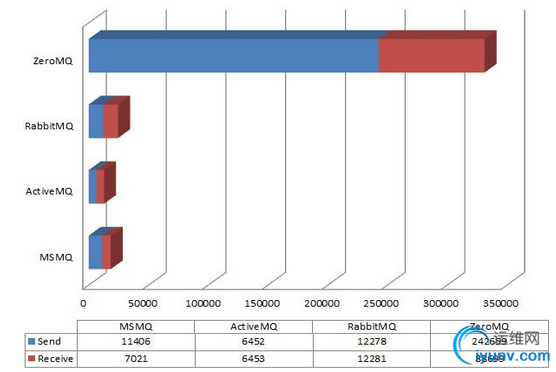

  2、TPS比较
  ZeroMq 最好,RabbitMq次之, ActiveMq最差。这个结论来自于一下这篇文章。http://www.cnblogs.com/amityat/archive/2011/08/31/2160293.html
  显示的是发送和接受的每秒钟的消息数。整个过程共产生1百万条1K的消息。测试的执行是在一个Windows Vista上进行的。
