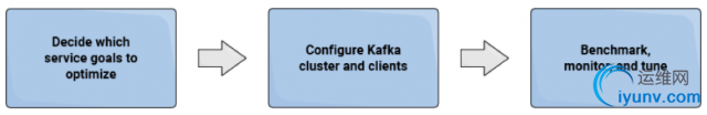

  执行优化的流程如下图所示:
  • 明确调优目标
  • 有针对性地配置Kafka server端和clients端参数
  • 执行性能测试,监控各个指标以确定是否满足需求以及是否有进一步调优的可能

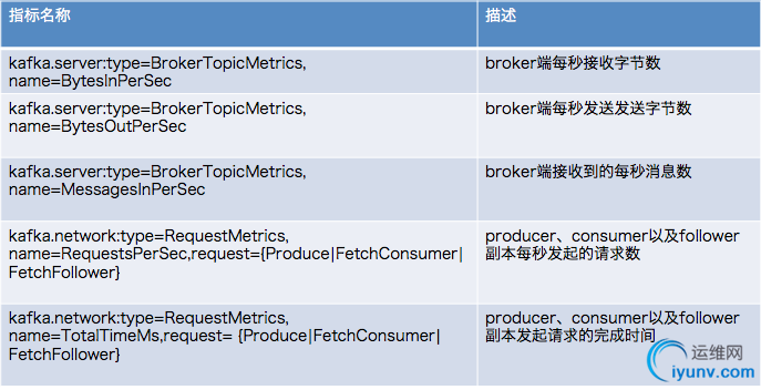

  2 Kafka常规JMX监控

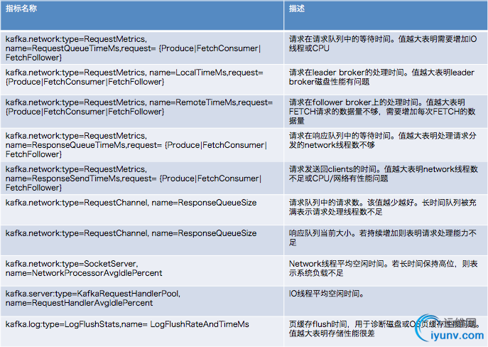

  3 易发现瓶颈的JMX监控

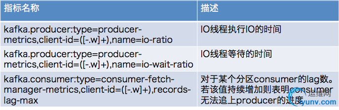

  4 clients端常用JMX监控

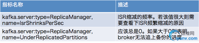

  5 broker端ISR相关的JMX监控
