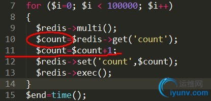

  执行结果失败,表名使用事务不能够解决此问题。
  分析原因:
  我们都知道当redis开启时,事务中的命令是不执行的,而是先将命令压入队列,然后当出现exec命令的时候,才会阻塞式的将所有的命令一个接一个的执行。
  所以当使用PHP中的Redis类进行redis事务的时候,所有有关redis的命令都不会真正的执行,而仅仅是将命令发送到redis中进行存储起来。
  因此下图中所圈到的$count实际上不是我们想要的数据,而是一个对象,因此test.php中11行出错。
  查看对象count:
